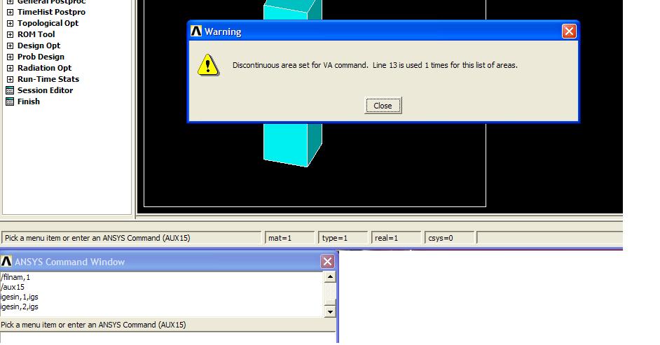

Ich habe versucht, mehrere iges-Körper mittels aux15 hochzuladen, um sie später mit vglue zu verbinden. Stattdessen erscheint beim zweiten igesin-Befehl die Meldung:
''Discontinous area set for VA command''.
Auf dem angehängten Bildschirmausdruck sieht man hinter der Fehlermeldung den ersten Körper, direkt daneben sollte nun der zweite stehen. Es werden aber bloß die Linien und Flächen, nicht der Körper übernommen.
Anmerkung: die Körper wurden mit einem BRep-Modellierer erzeugt. Ich habe aber auch CATIA und Pro/E zur Verfügung, falls es an der Schnittstelle liegen sollte??
Vielen Dank für Eure Hilfe!

Aus der ANSYS-Hilfe:
The exterior surface of a VA volume must be continuous, but holes may pass completely through it.
Ich glaube, dass Du in Deinen Oberflächen irgendwo ein "Loch" hast,d.h. die FLächen nicht richtig zusammenhängen.
Check das doch mal..
Nochwas: wie importierst Du zwei IGES Files hintereinander, sodass beide Geometrien auf dem Bildschirm bleiben?

die Flächen hängen schon richtig zusammen, sonst würde mir Solid Edge ja schon keinen Körper anzeigen.
In der Doku steht halt leider echt wenig zu dem Thema, außer dem von dir zitierten Satz, dass es sich um ''echte'' Körper mit zusammenhängenden Linien und Flächen handeln muss.
Zwei hintereinander ebenso wie eine einzelne, also
/aux15
igesin,1,igs
igesin,2,igs
fini
Bloß funktioniert das leider mit 1.igs sowei 2.igs einzeln, aber nicht nacheinander. Irgendwo muss da der Haken liegen. Grundsätzlich muss es aber gehen, weil ja sonst der vglue-Befehl keinen Sinn machen würde.
?????(völlig ratlos )

da ich immer Problem hatte mit den Koordinatensystemen der verschiedenen igis, speichere ich aus dem proE heraus beide Volumen oder ganze Baugruppen in einem Igis als Volumenkörper ab. Sind dann auch zwei (oder mehr) Volumen vorhanden mit den man alle Boolschen Operationen ausführen kann und was man sonst so machen will.

Fetten Dank!
Hab's mit CATIA V5 genauso gemacht, klappt!!

PRoblem ist, dass die Volumen, Areas, Lines, KEypoints jeweils mit Nummer 1 beginnen.
Nach dem Einlesen des 1. Teils muss man also die Numerierung der gerade importieren Geometrie hochsetzen, dann kann man ein 2. Teil "darunter" einladen.
