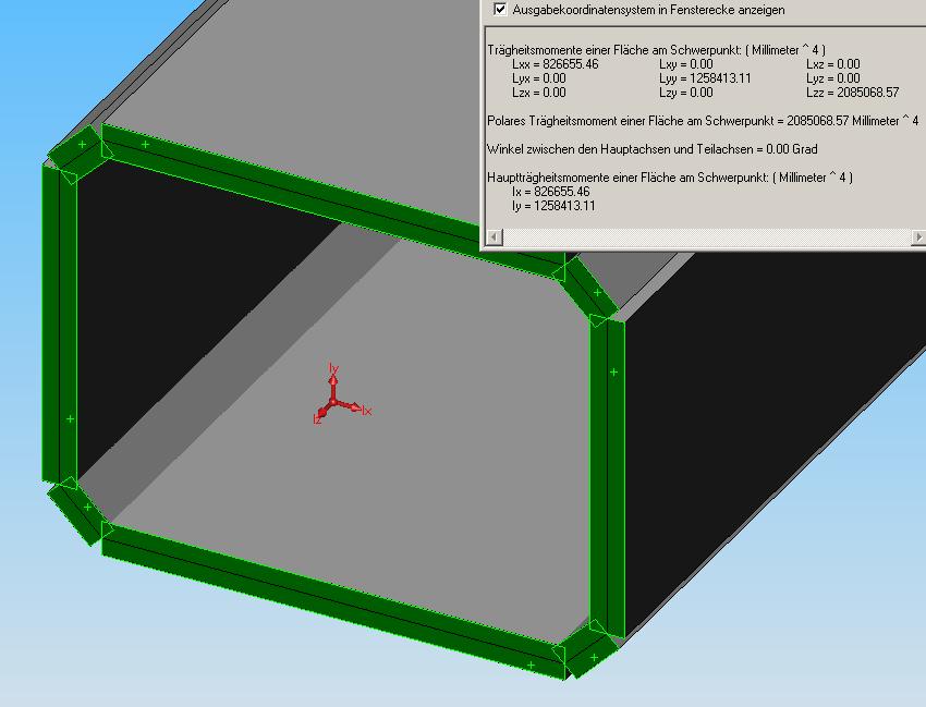

Guten Tag,

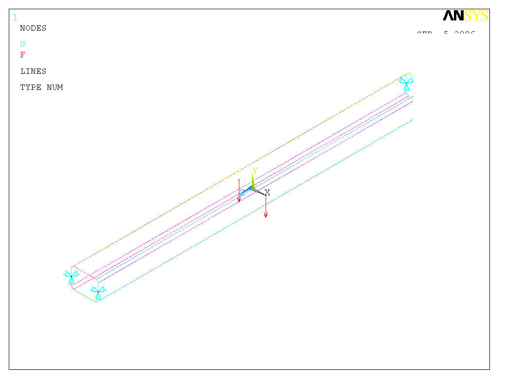

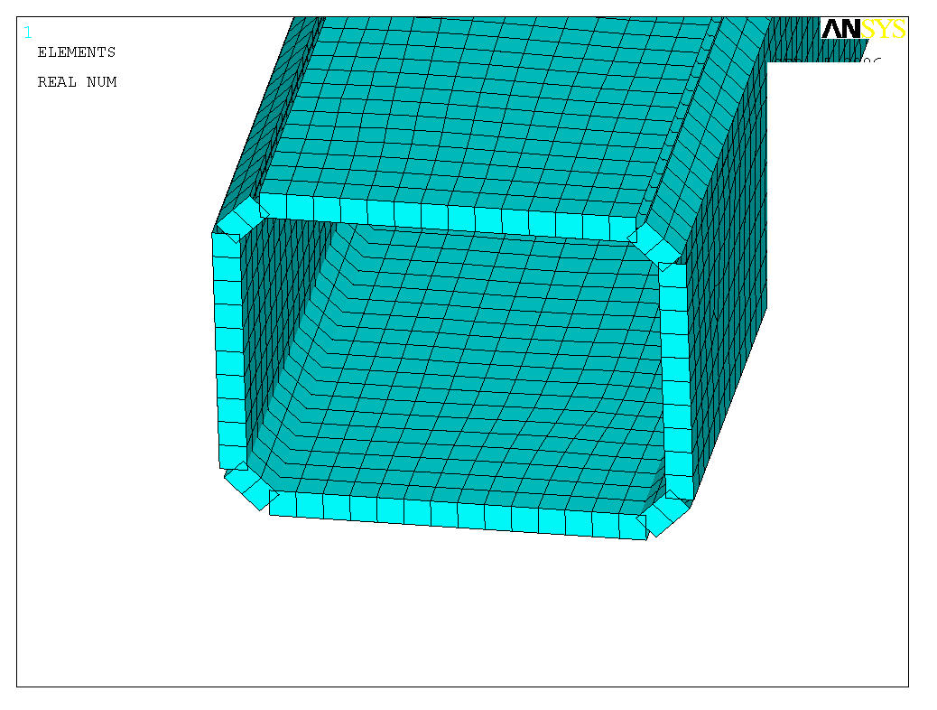

ich habe vor mehrere Hohlkasteprofile über shell-Elemtne abzubilden. Naja eigentlich mache ich das schon seid Eweigkeiten. Nun wollte ich aber mal genauer betrachten wie ANSYS mit den Dicken der Shell-Elemnte umgeht. Wenn ich ein Hohlkastenprofil (zum Beispiel 80x60x5 - mit Fasen versehen) in ANSYS eingebe wird die Dicke von 5mm ja nur zugewiesen. Wie rechnet ANSYS aber jetzt intern? Kann ich es mir so vorstellen, dass ANSYS das ganze so berechnet, wie ich es mir mit /eshape,1 anzeigen lassen kann? Ich habe versucht ein ganz einfaches Rohr einmal zu modellieren und das ganze dann mit Handrechnungen und ermittelten Flächenträgheitsmomenten aus SolidWorks zu vergleichen. Ich habe ein Rohr mit den obigen Abmaßen genommen. 1000mm lang und habe es an 2 Knoten in den vertikalen mitte vertikal nach unten belastet, also in der Wirkungsache. Dann habe ich das ganze an 4 Knoten an den Enden gelenkig gelagert. Mit der nun in der Mitte auftretenden Durchbiegung lässt sich jetzt ja theoretisch das Flächenträgheitsmoment berechnen über
I=pl/(48Ew)
p Einzellast in der Mitte
E E-Modul
w Verschiebung in der Mitte
l Länge des Trägers
Daraus ergibt sich ein I von 783856,3223mm^4
Ich denke die Gleichung ist bekannt. Wenn ich mir in SolidWorks das Flächenträgheitsmoment so ausgeben lassen wie es in ANSYS über /eshape angezeigt wird ergeben sich allerdings Abweichungen von über 5%. Kann mir da jemand weiterhelfen? Ist vielleicht ne blöde Frage, aber für das Verständnis was ANSYS da macht unabdingbar.

P.S.: Ich hoffe die Bilder im Anhang verdeutlichen ein wenig das Problem

mit dem /eshape-Befehl werden die Elementabmessungen z.B. Dicke,  Höhe, Querschnitt etc.) von Linien- und Shell-Elementen, die über Real-Konstanten eingegeben wurden, sichtbar.
Wenn Du für ein Solid-Model die Geometriedaten (Flächenträgheitsmomente [moments of inertia], Volumen, etc.) benötigst, helfen die Befehle asum bzw. vsum.

Die /eshape-Geschichte ist unter plotCtrl->Style->Size and Shape zu finden. Die andere Sache mit den Momenten findest Du unter
Main Menu>Preprocessor>Modeling>Operate>Calc Geom Items>Of Areas
Das lässt am einfachsten finden, imdem Du in der CommanLine z.B. help,asum eingibst am Ende dist immer der Menu Path
