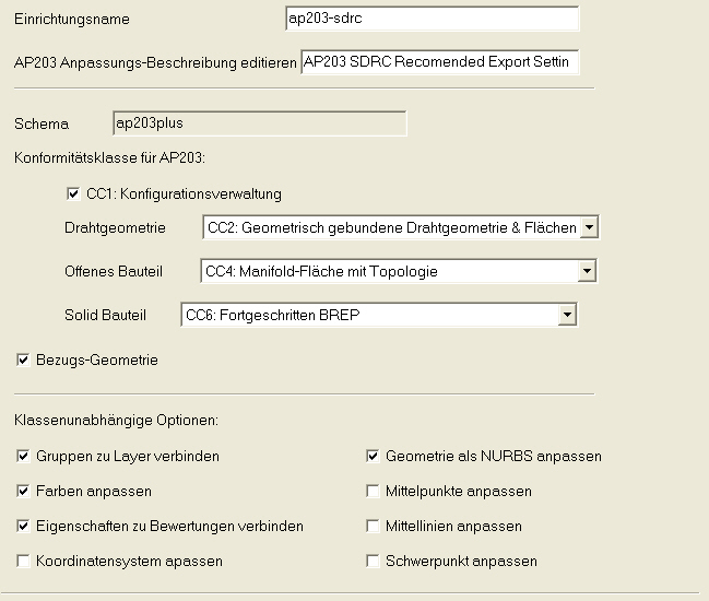

Ich muss für meine Arbeit eine ACAD Zeichnung in Ansys Workbench 10.0 Importieren. Ich wollte das über ein STEP-File machen. Also bei ACAD als STEP-File exportieren und dieses dann bei Workbench importieren. Allerdings funktioniert das nicht so richtig. Workbench erkennt die Volumen nicht richtig und macht Flächen hin wo eigentlich keine sein sollten.
Es muss irgendwas mit den Optionen vom ACAD export und Workbench import zu tun haben. Habt ihr eine idee?

anbei meine Export-Anpassung von STEP (I-DEAS).
Hat immer funktioniert.
Vielleicht hilfts.
Gruß Rene
