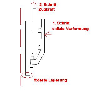

Ich stehe vor folgendem Problem: Ich habe mit Ansys-Workbench 10 ein 2D-Modell (axialsymmetrisch) mit drei Bauteilen erstellt. Ein Bauteil wird radial plastisch verformt und hält mittels mehrerer Zähne das andere fest. Innen befindet sich das dritte Bauteil, welches als einziges gelagert ist. Die anderen beiden sollen durch Reibung bzw. Formschluss gehalten werden. Bis dahin klappt das prima.
Nun möchte ich auf das mittlere Teil eine Kraft aufgeben. Das Teil ist nicht gelagert, sondern wird über Reibung zwischen zwei anderen gehalten. Ist dies prinzipiell machbar?
Ich habe es bereits mit "Lösungskombination" versucht, das scheitert aber da WB offenbar beide Umgebungen getrennt rechnet ohne die verformte Geometrie der ersten Umgebung als Ausgangsumgebung für die nächste zu benutzen.

Schon mal in Workbench über Lastschritte probiert? Wenn im Strukturbaum auf Randbedingungen geklickt wurde besteht die Möglichkeit oben in der Menüleiste unter "Schritte" einen Wert für die Anzahl der Lastschritte einzugeben. Über die Zeitachse unten kann man über einen Mausklick zwischen den einzelnen Schritten wechseln.

Das habe ich schon getan. Das Problem dabei ist nur folgendes: Ich möchte eine Ermüdungssimulation durchführen. Wenn ich das ganze über Lastschritte mache, gehen alle Lastschritte mit ein. Das ist nicht das was ich tun möchte, das Teil wird einmal verformt, und dann im verformten Zustand soll halt diese Ermüdungsimulation erfolgen, für die nur die Axialkraft ausschlaggebend ist.

Über den Befehl
d,all,all,%_fix%
in einem Kommandoobjekt kannst Du die Verschiebungen für einen nachfolgenden Lastschritt fixieren.

Ich kann mich noch dunkel erinnern, dass man bei Ansys ein bereits berechnetes Ergebnis als neue Ausgangsumgebung für eine Berechnung einlesen kann. Geht das auch bei Workbench? Oder ist das schlicht und ergreifend nicht möglich? Ich sehe keine andere Möglichkeit bei meinem Problem zu einem vernünftigen Ergebnis zu kommen.

Könnte schon funktionieren. Du musst allerdings auch noch eine Komponente erstellen. Funzt wie folgt:
Eine Komponente des Körpers erstellen, der im 1. Schritt radial verformt wurde (z.B. Ring).
Dann unter Randbedingungen ein Befehlsobjekt einfügen:
cmsel,s,Ring
d,all,all,%_fix%
allsel
Anschließend unter "Details" des Befehls (unterhalb des Strukturbaums) unter Sequenzauswahlmodus "Nach Nummer" und unter Sequenznummer beispielsweise in Deinem Fall die Nr. 2 eingeben.

das ist zwar nicht ganz das was ich wollte, aber ich habe etwas anderes ausprobiert: Über Lastschritte. Lastschritt 1: Verformung; Lastschritt 2: Axialkraft.
Nun möchte ich mein Fatigue-Tool einfügen. Dazu muss ich aber die Anzahl der Schritte wieder auf 1 setzen, sonst erscheint das Fatigue-Tool nicht in dem Auswahlmenü. Dann setze ich die Anzahl der Schritte wieder auf 2 und füge ein Lebensdauer-Objekt unter das Fatigue-Tool ein und setze dessen Sequenznummer auf 2. Sieht ja alles schön und gut aus, trotzdem habe ich bei meinem Fatigue-Tool immer ein Fragezeichen.
Materialdaten sind vollständig, ohne Fatigue-Tool lässt sich alles lösen.
