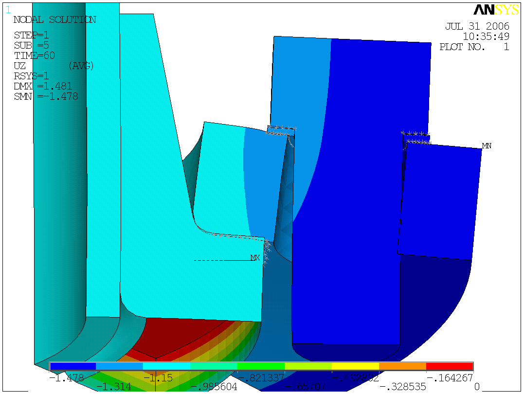

ich habe beim Modell einer Flanschverbindung das Inter 195 Element für die Dichtung verwendet. Zunächst habe ich ein Viertel der ganzen Verbindung modelliert, so dass ich zwei symmetrische Hälften hatte. die Dichtung war dann natürlich dazwischen. Um die Symmetrie besser auzunutzen hab ich dann ein Sechzehntelmodell gemacht. Bei diesem habe ich dann nur eine obere Hälfte der Flanschverbindung und eine halbe Dichtung. Das problem ist nun das bei einem Teil der Dichtungen die ich damit berechnen möchstedie Dichtung praktisch umgestülpt wird. Das heißt die Unterseite der Dichtung, die ich wegen der Symmetrie in Dickenrichtung festhalte bleibt wo sie ist, während die Oberseiten an der Unterseite vorbeirutscht, so dass der Bund des Flansches praktisch mit durch die Dichtung rutscht. Im Contour plot kann man dann auch ein Eindringen des Bundes in die Dichtung erkennen.
Könnte das ein Fehler des Inter elemntes sein, oder liegt das Problem in meinen Materialkennwerten?
Gruß Lena

kann man mal Bild sehen, ggf Input, wie und wo das durchrutscht. Geeignete Kontaktbedingungen vorgesehen an geeigneten Orten, neben dem GASKET, am Interface?

ich hab jetzt mal einen Sreenshot gemacht (siehe Anhang).Kontaktbedingungen habe ich an der Stelle gar nicht definiert, ich habe die elemente mit vdrag extruduert, so dass die Knoten ohne hin zusammenhängen. Ähnlich wie es in dem Beispiel ist, das in Hilfe steht.

Kontakt sollte zwischen den (SOLID Element basierten) Bauteilen definiert sein da sich sonst diese Bauteile beruehrungslos durchdringen, und damit keine Abstuetzkraefte gegeneinander erzeugen die die durch die Schraubverbindung eingebrachte Klemmmlast gegenhalten.
Das Umstuelpen sehe ich im Plot nicht.
Gasket wird ggf durch Kippmoment beansprucht, welches am Schraubenkopf wirksam sein kann (an korrekt ausgelegter Flanschverbindungsgeometrie sollte das nicht so sein, aber das kann man aus Plot nicht unbedingt ersehen, bspw sieht man keine Einspannbedingungen) - an einer Seite auf Zug, an der anderen auf Druck: das Gasket (INTER195) ist als druckbeanspruchtes Element konzipiert, ueber Druckkurven definiert. Zugbeanspruchung koennte also ein Problem  erzeugen.
Vielleicht erstmal lediglich (die Elemente von) Schraube, Gasket, oberer Flansch selektieren. Flansch von unten abstuetzen (einspannen) Schraubenlast drauf und sehen ob's laeuft.
Dann Gegenflansch auch selektieren, Kontakt definieren, naechster Schritt.
