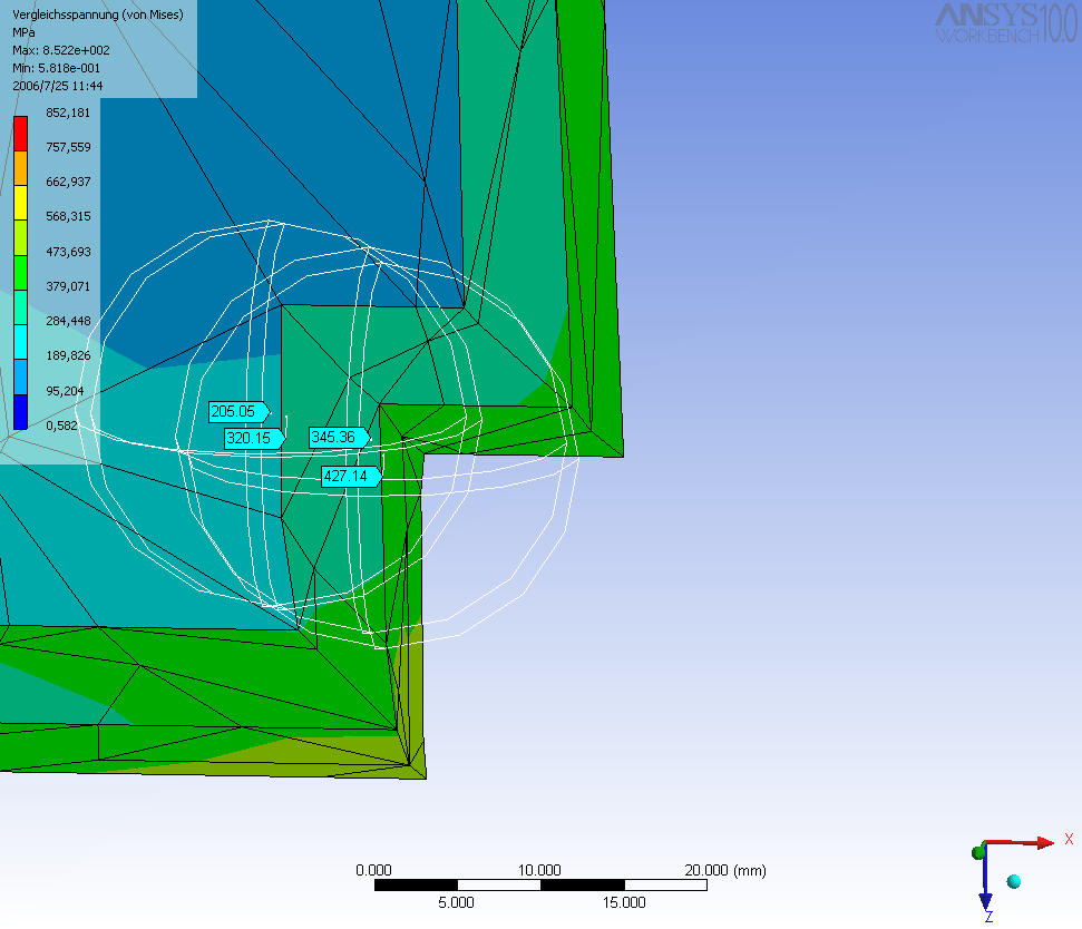

Ich sitze hier gerade bei meiner Diplomarbeit und habe folgendes Problem:
die Aufgabe besteht darin die aufgrund der Temperaturänderung enstehenden Spannung in einem mit Heißdamp durchströmten ventil zu berechenen.
Aufgrund des hohen Wärmeübergangkoeffizenten muß an der Innenwand fein vernetzt werden und nach aussen kann das Netz grob werden.
Da man bei Ansys WB die möglichkeit der Netzbeeinflussung nicht sehr zufridenstellend ist und hier an der Fh die Knotenzahl eingeschränkt ist habe ich das Modell aus mehreren Schichten zusammengesetzt(als Baugruppe zusammengefügt)
Bei der darstellung der Spannungen habe ich jetzt leider keinen fliessenden Übergang sonder starke Spannungssprünge zwischen den einzelnen Schichten.
Gibt es die Möglichkeit das zu ändern?

Für mich sieht das Netz für diese Region arg grob aus.
Eine Möglichkeit die ich sehe wäre Submodelling.
Der Bereich, der für einen Spannungsnachweis von Interesse ist, wird in einem neuen Modell sehr fein vernetzt und mit den Knotenverschiebungen des Grobmodells belastet.
Das sollte ja bei einer thermischen Simulation auch klappen.

Das Netz sieht  sehr grob aus weil es stark vergößert ist (sollte nur als Beispiel für die Spannungssprünge dienen. Habe meine Knoten und Element auch schon ziehmlich ausgereitzt.
Grundsätzlich bin ich mit dem Ergebniss ja zufrieden. Es geht halt darum das die weichen Übergänge nur innerhalb eines Bauteils dargestellt werden. ich hätte das aber gerne für die ganze Baugruppe, die ja auch real ein Bauteil ist.

das 3. Icon (Konturen) links neben dem Skalierungsfaktor lässt sich verwenden um Spannungsverteilung die aufgrund schlechter Vernetzung zu "scheckig" sind, optisch zu glätten.
Aber der richtige Weg sollte sein, das Netz entsprechend fein zu machen. Alles andere ist halt nur Kosmetik.
Bitte nicht auf "nicht zufriedenstellende" Möglichkeiten der Vernetzungssteuerung hinweisen, wenn man die Software nicht gut kennt. Wer dieses opt. Glätten nicht kennt, kennt vielleicht auch nicht alle Möglichkeiten der Vernetzung.

Original erstellt von cgebhardt:
Bin gerne bereit mich hier eines besseren belehren zulassen!!
Bei CFX-mesh gibt es die Option inflation.
Suche genau diese Option für meine Vernetzung. Dachte ich hätte schon alles ausprobiert konnte aber nichts dementsprechendes finden.
Sollte es diese Option doch geben wäre ich über eine schnelle Antwort überglücklich und nehme alle meine Behauptungen was die Vernetzung in WB angeht zurück.
Was die Option Konturen angeht hilft die mir nicht bei meinem Problem, da die Konturen nur innerhalb einer Bauteils nicht aber innerhalb einer Baugruppe weich dargestellt werden.(Was ja auch schon die ganze Zeit meine Frage ist ob man das ändern kann!!)
