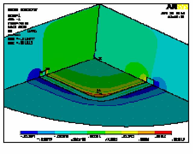

bei einer Rechteckspule bleibt es nicht aus das Problem in 3d zu simulieren. Wenn du auch Circuit Elemente verwenden willst, wäre das Solid 117 oder Solid 97 Element zur Modellierung ein Möglichkeit. Die Einspeisung des Stroms ist ziemlich ähnlich zur 2d Methode (Koppeln an der einen Seite und Aufbringen des Stroms) jedoch muss man um ein Potential aufzubauen an der anderen Spulenseite den Volt DOF null setzen.
Mfg Gernot
Im Anhang befindet sich ein Bild eines B-Feldes eines Rechteckleiters (sowohl Form als auch Geometrie)

Es kommt immer darauf an, was mit dem Modell untersucht werden soll. Für viele Zwecke lässt sich ein rotationssysmmetrisches Modell als erste Näherung verwenden. (Zuerst sollte man immer ein 2D-Modell rechnen.) Hier ist der Programmieraufwand wesentlich geringer. Die gewonnenen Ergebnisse können auch als Vergleich mit dem späteren 3D-Modell dienen.
Für die 3D-Schaltungskopplung gibt es analoge circu124-Elemente. Einige Anfangsbeispiele sind in dem angeführten Buch verfügbar.
Das Thema ist auch unter http://ww3.cad.de/foren/ubb/Forum101/HTML/001489.shtml
angesprochen.
Wenn möglich, sollte Elementtyp 117 benutzt werden. (Rechnet schneller, hat aber bei Schaltungsspeisung mehr Probleme.)

Das Bild ist eher B-Feld (strom in z-richtung) für eine lange Leitung mit eckigen Kanten.
In meinem Fall ist der rechteckige Leiter gebogen in einer rechteckigen Spule mit einer Oeffnung für den Stromanschluss.
Als Anhang das Programm.
Können Sie mir sagen wie ich die Spule richtig einspeisen kann?

Frage:
Ist Stromkreisspeisung notwendig, oder reicht auch Stromspeisung für die harmonische Berechnung?
Was soll eigentlich berechnet werden?
bassa
Sehen Sie sich das Profil von bassa an!   Senden Sie eine Private Message an bassa  Schreiben Sie einen Gästebucheintrag für bassa
Beiträge: 14
Registriert: 11.06.2006
erstellt am: 03. Aug. 2006 16:38    Editieren oder löschen Sie diesen Beitrag!  <-- editieren / zitieren -->   Antwort mit Zitat in Fett Antwort mit kursivem Zitat    Unities abgeben: 1 Unity (wenig hilfreich, aber dennoch)2 Unities3 Unities4 Unities5 Unities6 Unities7 Unities8 Unities9 Unities10 Unities
reicht nicht die Vernetzung der Leiter mit Tetraedern?
Die Spule ist teilweise in eine Magnetkern eingebettet.
Es soll die B-Feld der  gesammte Spule plotten und weiteres die Induktivität der Spule rechnen.
Wie mache ich das am besten?
wosch
Elektrotechniker im Ruhestand
Sehen Sie sich das Profil von wosch an!   Senden Sie eine Private Message an wosch  Schreiben Sie einen Gästebucheintrag für wosch
Beiträge: 2607
Registriert: 16.12.2004
Rechne zuerst ein Problem nach, für das Du eine analytische Lösung kennst.
erstellt am: 04. Aug. 2006 07:00    Editieren oder löschen Sie diesen Beitrag!  <-- editieren / zitieren -->   Antwort mit Zitat in Fett Antwort mit kursivem Zitat    Unities abgeben: 1 Unity (wenig hilfreich, aber dennoch)2 Unities3 Unities4 Unities5 Unities6 Unities7 Unities8 Unities9 Unities10 Unities Nur für bassa 10 Unities + Antwort hilfreich
bassa2.txt
Im Anhang findet sich eine Version, die erst einmal durchrechnet.
Allerdings konnte ich das Modell noch nicht verstehen (Materialzuordnung?).
Es fehlt auch noch die Symmetriefestlegung.
bassa
Beiträge: 14
erstellt am: 04. Aug. 2006 17:32    Editieren oder löschen Sie diesen Beitrag!  <-- editieren / zitieren -->   Antwort mit Zitat in Fett Antwort mit kursivem Zitat    Unities abgeben: 1 Unity (wenig hilfreich, aber dennoch)2 Unities3 Unities4 Unities5 Unities6 Unities7 Unities8 Unities9 Unities10 Unities
Wow!!!
Klasse .
Ich bin begesitert.
Viel viel Danke.
"Solution is done". Große Freude.
Nur die Ergenis in post gab keine. auch BSum und Stromdichte könnte ich es nicht ansehen.
Woran liegt wieder?
Bei der Strom fließt auch nicht überhaupt in der ganze Spule.
Thema der Diplomarbeit: Simulation und Berechnung des Prozess HÄRTEN
Erklärung:
Es geht um die Schaltung einer Induktionserwärmungsanlage mit Kondensator und Spule in Parallelschaltung.
Es soll nun das Magnetfeld der Spule untersucht werden.
Die Spule ist in einem Magnetkern(Ferrotron) eingebettet.
Magnetkern befindet sich Oben Unten und in der inner Raum der Spule wobei Recht und links frei sind.
Symetrie habe ich nun gefügt un  Mp richtig zugewiesen, aber hat nicht viel geändert.
Danke noch mal daß Sie mich hier hilfen.

wosch
Beiträge: 2607
erstellt am: 07. Aug. 2006 08:18    Editieren oder löschen Sie diesen Beitrag!  <-- editieren / zitieren -->   Antwort mit Zitat in Fett Antwort mit kursivem Zitat    Unities abgeben: 1 Unity (wenig hilfreich, aber dennoch)2 Unities3 Unities4 Unities5 Unities6 Unities7 Unities8 Unities9 Unities10 Unities Nur für bassa 10 Unities + Antwort hilfreich
bassa3.txt
Im Quelltext war eine Selektion zuviel. Hier nun eine neue Version. (Symmetrie liegt nicht vor.)
(Nach wie vor die Empfehlung: umgebende Luft als Halbkugel.)
Für die erläuterte Anwendung fehlt nun noch das zu erwärmende Werkstück und der Luftspalt zwischen Induktor und Werkstück.
bassa
Beiträge: 14
erstellt am: 07. Aug. 2006 18:49    Editieren oder löschen Sie diesen Beitrag!  <-- editieren / zitieren -->   Antwort mit Zitat in Fett Antwort mit kursivem Zitat    Unities abgeben: 1 Unity (wenig hilfreich, aber dennoch)2 Unities3 Unities4 Unities5 Unities6 Unities7 Unities8 Unities9 Unities10 Unities
ich habe jetzt umgebende Luft als halbkugel.
und die Symetriefaktor für den Koppelelement (massive conductor) ist 0.5 oder?
Ich wäre erst mal froh wenn ich die bsum und die jt ploten kann.
Werkstück und Luftspalt sollte nicht berücksichtigt werden.
Wichtig ist jedoch Feld der spule.
Was bis jetzt noch nicht ganz klappt.
Können Sie Bitte  noch eine Auge auf dem Quelltext werfen?
Theoretisch habe ich genau gemacht was sie mich gesagt haben.
Vielen Dank noch mal.
Ohne Sie würde ich gar nicht so weite kommen.
Noch mal DANKE

Hallo Wosch,
Das Programm funktionniert mittlerweile gut.
ich habe noch ein problem mit dem symetrie bzw. Verlauf von Stromdichte (jt).
Die Jt-Vektoren ändern ihre Richtung in der beide Y-Ebene.

Was könnte ich da ändern damit die Stromdichte Vektoren in dem richtigen Stromfluss zeigen.

Das Anliegen des Beitrags habe ich nicht verstanden.
Wenn keine Symmetrie ausgenutzt wird, wie das hier wohl der Fall ist und das gesamte Gebilde modelliert wird, kann es auch keine Symmetriebedingungen geben. (Symmetriebedingungen wären notwendig, wenn nur Teile der Gesamtanordnung modelliert werden.)
(Innerhalb eines Leiters kann es Bereiche geben, in denen der Strom null ist und solche, in denen er in anderer Richtung fließt.(Phasenverschiebung))
