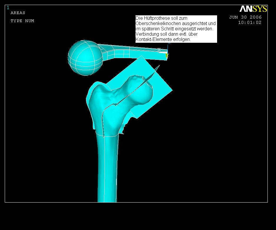

ich möchte gerne im Ansys zwei Objekte zueinander ausrichten. Leider habe ich bisher keine Möglichkeit im Ansys gefunden, wie dies gehen soll. Die Funktionen von Ansys zur Geometrieerstellung, Bearbeitung sind ja nicht gerade zahlreich. Leider kommt es bei Importen von z.B. Catia auch immer wieder zu Problemen, so dass ich doch den direkten Weg über Ansys gehen möchte.
Vielen Dank schonmal für Eure Hilfe.

...vielen Dank für die schnelle Antwort. vrotat ist mir auch sofort eingefallen, leider kann man hier aber nur neue Volumina generieren -aus Flächen etc.- bitte korrigieren, wenn ich das falsche sehe!
Bei meinem Problem möchte ich aber ein fertig erstelltes Objekt drehen - wenn möglich sogar mit bereits erzeugtem Netz etc.

das macht man bspw mit VGEN. Mit Hilfe der Kommandoparameter kann man bestimmen, ob ein neues Volumen erzeugt, oder bestehendes (mit/ohne Netz) in neue Position gebracht werden soll. Um eine Rotation auszufuehren, ein passend plaziertes zylindrisches lokales Koordinatensystem erzeugen, und Bauteil um Betrag DY (korrespondierend zu Winkel im zyl. System) drehen.
[update 12:59 Uhr] Also bspw erst die Bones im CSYS,0 zueinander korrekt positionieren. Dann den einen Knochen, wie oben angegeben, in geeignet positioniertem und mit CSYS aktiviertem lokalem zyl. KS drehen.
