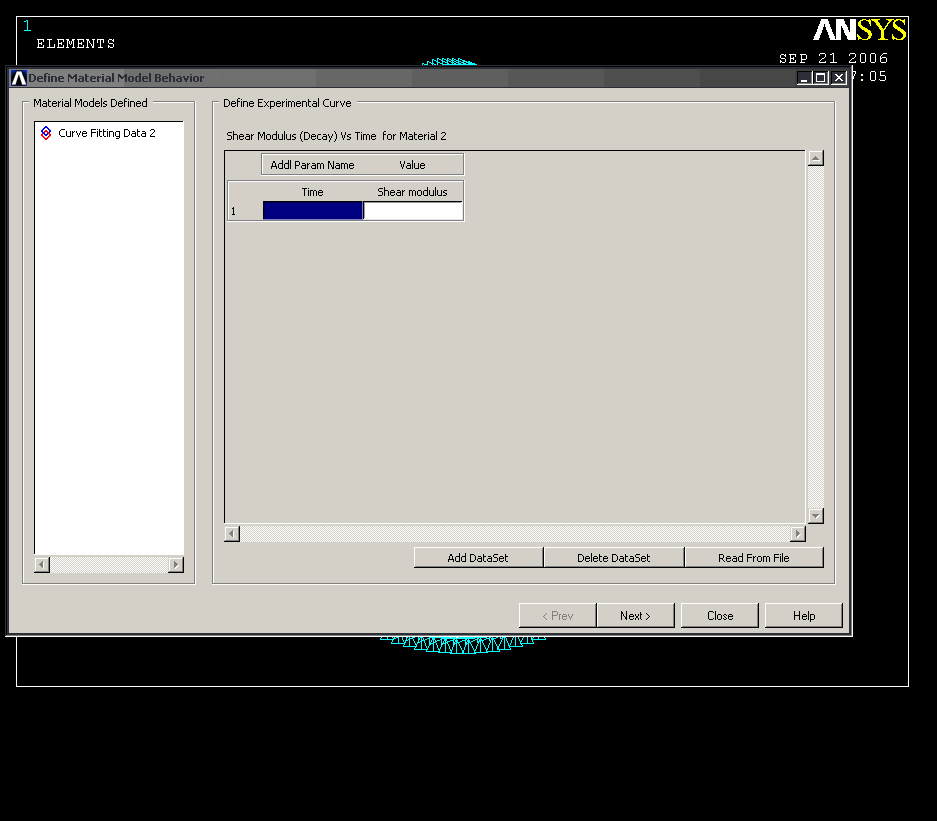

Guten Morgen Katharina,
Du schreibst, Du hast den Schermodul über der Zeit ermittelt. In der Eingabemaske im GUI soll ich diese Werte auch eingeben. In der Hilfe steht allerdings, dass ich bei inkompressiblen/nehezu inkompressiblen Werkstoffen nur die Dehnungen mit den entspr. Spannungen in die Datei eingeben muss! Was ist denn jetzt wirklich erforderlich? Nicht dass ich die Spannungs/Dehnungswerte eingebe und er die dann als Zeit/Schermodulwerte einliest... Leider habe ich die Schermodulwerte nich (Wie kann ich die ermitteln?)
Ich bin verwirrt...

erstellt am: 21. Sep. 2006 12:06    Editieren oder löschen Sie diesen Beitrag!  <-- editieren / zitieren -->   Antwort mit Zitat in Fett Antwort mit kursivem Zitat    Unities abgeben: 1 Unity (wenig hilfreich, aber dennoch)2 Unities3 Unities4 Unities5 Unities6 Unities7 Unities8 Unities9 Unities10 Unities Nur für Foka56 10 Unities + Antwort hilfreich
der Schermodul ist fuer die von Katharina genannte Analyse viskoelastisches Material erforderlich,
nicht bei hyperelastisch/Elastomer/Gummi Materialdefinition.

erstellt am: 21. Sep. 2006 12:41    Editieren oder löschen Sie diesen Beitrag!  <-- editieren / zitieren -->   Antwort mit Zitat in Fett Antwort mit kursivem Zitat    Unities abgeben: 1 Unity (wenig hilfreich, aber dennoch)2 Unities3 Unities4 Unities5 Unities6 Unities7 Unities8 Unities9 Unities10 Unities Nur für Foka56 10 Unities + Antwort hilfreich
Original erstellt von ife:
Ich mus ein Thermoplast abbilden (Leiterisoliereung), aber ich denke, das fällt auch mit in diese Gruppe (oder denke ich da falsch?).
Wenn ich aber über den GUI die viskoelastischen Daten eingeben will, habe ich dort nur eine Tabelle, wo ich nur shear-modulus vs. time eingeben kann. Wie sieht das dann aus, wenn ich einfach die Datei mit meinen Spannungs-Dehnungs-Werten einlese? Ich muss ihm doch irgendwo sagen, dass es Spannungs-Dehnungswerte sind...

erstellt am: 21. Sep. 2006 12:54    Editieren oder löschen Sie diesen Beitrag!  <-- editieren / zitieren -->   Antwort mit Zitat in Fett Antwort mit kursivem Zitat    Unities abgeben: 1 Unity (wenig hilfreich, aber dennoch)2 Unities3 Unities4 Unities5 Unities6 Unities7 Unities8 Unities9 Unities10 Unities Nur für Foka56 10 Unities + Antwort hilfreich
nein, Thermoplast faellt eher unter viskoelastisch...
haengt natuerlich alles von spezifischem Material
(hier innerhalb der Kathegorie Thermplaste) und Temperatur ab.
[Updated 13:54] wobei natuerlich auch hyperelastische und viskoelastische
Verhaltensweisen in einem Material gleichzeitig auftreten koennen.

erstellt am: 21. Sep. 2006 12:56    Editieren oder löschen Sie diesen Beitrag!  <-- editieren / zitieren -->   Antwort mit Zitat in Fett Antwort mit kursivem Zitat    Unities abgeben: 1 Unity (wenig hilfreich, aber dennoch)2 Unities3 Unities4 Unities5 Unities6 Unities7 Unities8 Unities9 Unities10 Unities Nur für Foka56 10 Unities + Antwort hilfreich
Ich gehe zuerst mal von Raumtemperatur aus (nich komplizierter, als es eh schon ist).
Also brauche ich doch den Schubmodul?

erstellt am: 21. Sep. 2006 12:57    Editieren oder löschen Sie diesen Beitrag!  <-- editieren / zitieren -->   Antwort mit Zitat in Fett Antwort mit kursivem Zitat    Unities abgeben: 1 Unity (wenig hilfreich, aber dennoch)2 Unities3 Unities4 Unities5 Unities6 Unities7 Unities8 Unities9 Unities10 Unities Nur für Foka56 10 Unities + Antwort hilfreich
Hallo Lammbock,
wie ife oben schon geschrieben hat, habe ich mit Viscoelastic Material Curve Fitting gearbeitet und nicht mit Hyperelastic.
Soweit ich das eben bei einem kurzen Blick in die Hilfe ersehen konnte gilt:
Hyperelastic -> Spannungs-Dehnungs-Werte
Viscoelastic -> Schermodul über die Zeit
Ermittelt habe ich den Schermodul über die Zeit durch einen Relaxationsversuch an einer DMA (Dynamic Mechanical Analyser), ich habe eine konstante Dehnung aufgegeben und mir über 10 min. den Schermodul ausgeben lassen.
Katharina

bei Raumtemperatur treten vielleicht (unbekannte Wkst Spezifikation, Dehnungsverhalten bei T,t) relevante viskoelastische Dehnungen auf, oder auch nicht, Stichwort Versuchsdaten. Zu unterscheiden, ob man die Tragfaehigkeit des Thermoplastes allein betrachtet, oder bei einer Isolationsummantelung das Ganze bspw auf Zug vor allem durch den/die Kuperleiter getragen wird, was natuerlich im Simulationsmodel zu beruecksichtigen ist.

Ja, richtig, denn man sollte natürlich mit der Belastung im linear viskoelastischen Bereich bleiben.

Also irgendwie scheint mir das immer komplizierter zu werden, je mehr Fragen ich beantwortet bekomme. Am besten, ich beschreibe mal kurz mein Problem, was ich untersuchen will. Vielleicht habe ich ja auch einen ganz falschen Ansatz gewählt. Also:
Für elektrische Leiter gibt es als Kontaktierungsmöglichkeit sogenannte Piercingkontakte, die in den Leiter eingestochen/eingedrückt werden und ihn so kontaktieren, ohne das Kabel bzulängen und abisolieren zu müssen.
Ich soll nun eine möglichst optimale Kontur für diesen Kontakt (oder auch Nadel) ermitteln. Nun will ich zunächst einmal ein 2-D Modell (Querschnittsmodell) erstellen, um im ersten Schritt die Belastungen und Verschiebungen im Leiter (inkl. Isolation) zu ermitteln und im Nächsten Schritt unterschiedliche Konturen "eindringen lassen", die "beste" auswählen und optimieren.
