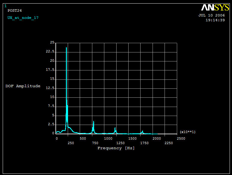

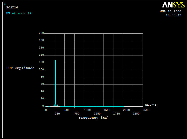

Ich versuche herauszufinden, wieviele Substeps benötigt werden, um ein repräsentatives Ergebnis zu erzielen.
Dachte, daß je geringer die Anzahl desto mehr hohe Frequenzen fallen weg. Aber stattdessen tauchen Resonanzfrequenzen auf, welche gar nicht existieren. Wie ist dieses Phänomen zu erklären?
Gesamtdauer = 0.1s
mit FILLDATA,3,,,,0.,2 kann ich bei 10000 Substeps ein Spekrum im Bereich von 0-20kHz erzeugen
mit FILLDATA,3,,,,0.,20 ebenfalls diesen Bereich, allerdings werden hier nur 1000 Substeps benötigt
Tatsächlich existierende Resonanzfreqeuenzen liegen bei:
-  2600Hz
-  3000Hz
- 12000Hz
- 13700Hz
Hat jemand eine Idee, warum bei 1000 Substeps zusätzliche Resonanz bei 8000 und 18000Hz auftaucht?
Vielen Dank!

ife
Berechnungsdienstleister FEM
Sehen Sie sich das Profil von ife an!   Senden Sie eine Private Message an ife  Schreiben Sie einen Gästebucheintrag für ife
Beiträge: 1397
Registriert: 29.10.2002
IFE Deutschland
Simulation ANSYS
Workbench MAPDL Multiphysics CFX
erstellt am: 14. Jul. 2006 18:38    Editieren oder löschen Sie diesen Beitrag!  <-- editieren / zitieren -->   Antwort mit Zitat in Fett Antwort mit kursivem Zitat    Unities abgeben: 1 Unity (wenig hilfreich, aber dennoch)2 Unities3 Unities4 Unities5 Unities6 Unities7 Unities8 Unities9 Unities10 Unities Nur für Brooooooce 10 Unities + Antwort hilfreich
stellen Sie mal komplette (alle aktuell benutzten Parameter) Kommandos hier rein, RESP wie FILLDATA. Inkl. aktuelle Plots Amplitude(Zeit) + Amplitude(Frequenz) - analog zu vormaligen Abb.1 & 2 Lineal.pdf .

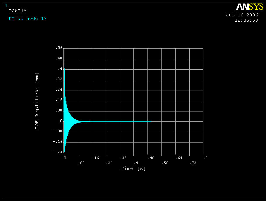

erstellt am: 16. Jul. 2006 13:12    Editieren oder löschen Sie diesen Beitrag!  <-- editieren / zitieren -->   Antwort mit Zitat in Fett Antwort mit kursivem Zitat    Unities abgeben: 1 Unity (wenig hilfreich, aber dennoch)2 Unities3 Unities4 Unities5 Unities6 Unities7 Unities8 Unities9 Unities10 Unities
substeps.pdf
Skript.txt
in der Datei "substeps.pdf" finden Sie eine Skizze der Welle. An den roten Punkten sind Combin- und Gap-Elemente angeordnet. Dazwischen wurde mit CERIG das Lager biegesteif gemacht. Weiter sind enthalten der Schwingungsvorgang bei 1000 Substeps und das lineare Spektrum im Bereich bis 20kHz, außerdem der Schwingungsvorgang bei 10000 Substeps, das lineare und logarithmische Spektrum bis 20kHz.
Die Datei "Skript.txt" enthält alle Befehle.
Um die Lagersteifigkeit zu simulieren, habe ich wie schon o.e. Combin-Elemente eingebaut. Außerdem sind im Moment noch Gap-Elemente verbaut. Dies ist nur noch so lange der Fall, bis meine Berechnung bei Benutzung der Gap-Elemente mit Steifigkeit konvergiert. Tut sie gerade leider noch nicht
Mir ist vor kurzem noch aufgefallen, daß eine Art "Dämpfung" in dem ganzen System steckt. Habe aber absolut keine Dämpfung definiert. Theoretisch müsste der gesamte Schwingungsvorgang doch bis in alle Ewigkeit weitergehen.
Je mehr Substeps definiert werden, desto länger schwingt das System. Soll heißen, daß die "Dämpfung" nicht so stark auffällt. Aber dennoch ist irgendetwas vorhanden, was ich mir nicht erklären kann.
s. hierzu "5000substeps-time0,5s.jpg"
Vielen Dank für Ihre Hilfe!
Steffen

erstellt am: 18. Jul. 2006 13:09    Editieren oder löschen Sie diesen Beitrag!  <-- editieren / zitieren -->   Antwort mit Zitat in Fett Antwort mit kursivem Zitat    Unities abgeben: 1 Unity (wenig hilfreich, aber dennoch)2 Unities3 Unities4 Unities5 Unities6 Unities7 Unities8 Unities9 Unities10 Unities Nur für Brooooooce 10 Unities + Antwort hilfreich
in FILLDATA bestimmen die Parameter VALUE, DVAL die Anzahl der benutzten Frequenzpunkte, damit die fuer die Spektrumerzeugung eingesetze Zahl linearer Schwinger. Siehe Hilfe zu RESP Kommando, dort unter Notes.
Wenn weniger Frequenzpunkte als Anzahl an verfuegbaren Resultsets definiert sind, wird das erzeugte Spektrum tendenziell ungenauer. Auch der DTIME Parameter auf RESP Kommando kann hier, je nach Parameterwert, je nach Signalform, eine Rolle spielen.
Das erzeugte Spektrum resultiert nicht aus Fourier Transformation. Siehe auch ANSYS_10 Hilfe Theory Reference | Chapter 19. Postprocessing | 19.11. POST26 - Response Spectrum Generator (RESP)
Die COMBIN's 'daempfen' ggf Ihr System insofern das diese die Biegeausschwingung in die Ausgangslage zurueckdraengen.
