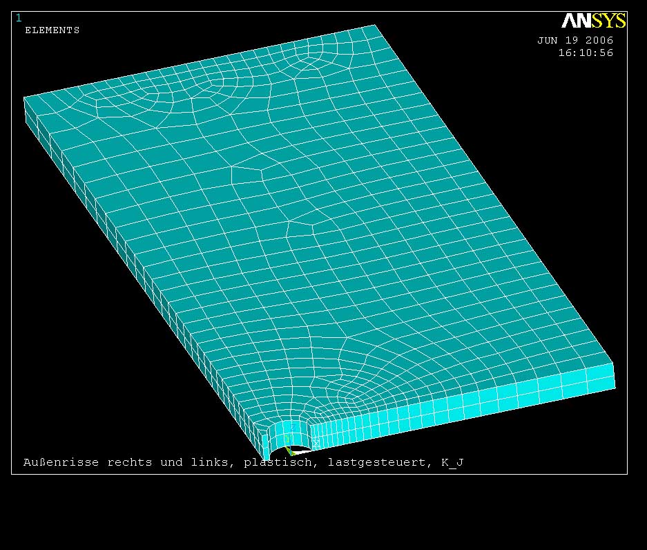

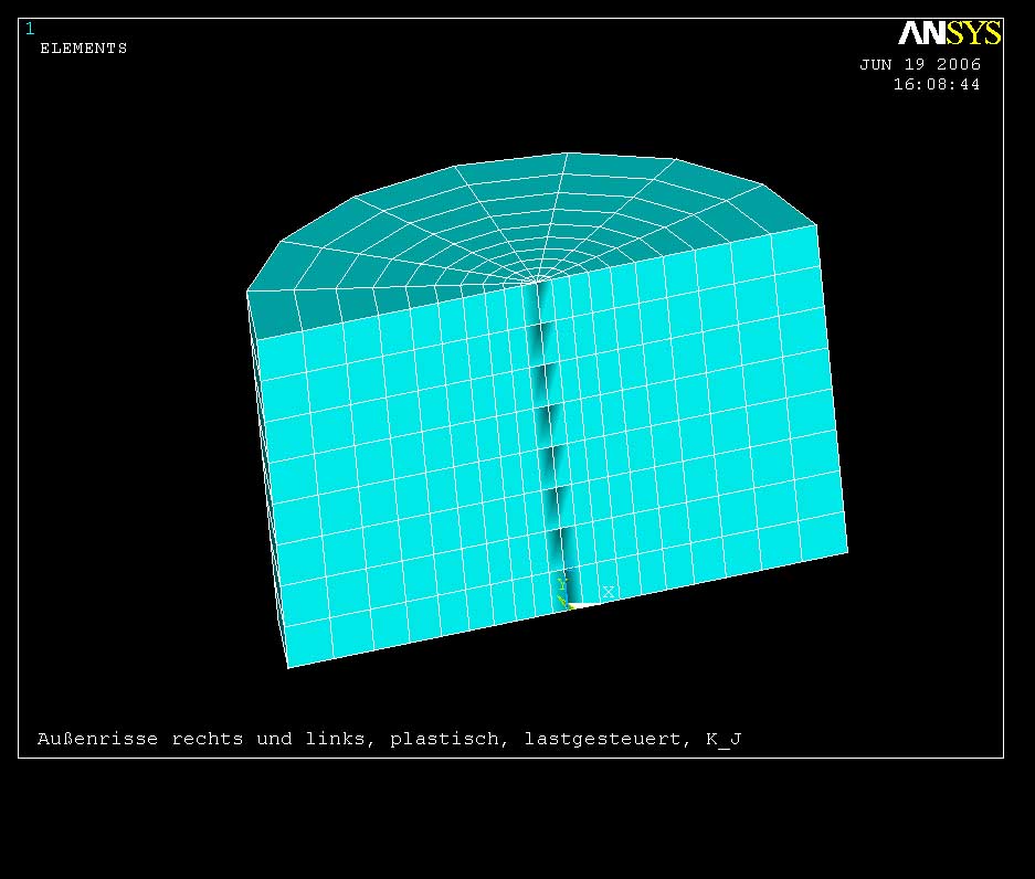

Also zur Verdeutlichung nochmal mit Bildern.
Der kleine Halbkreis soll in die passende Lücke der gr0ßen Platte. Zusammen soll das ganze als ein Körper wirken.

erstellt am: 19. Jun. 2006 19:06    Editieren oder löschen Sie diesen Beitrag!  <-- editieren / zitieren -->   Antwort mit Zitat in Fett Antwort mit kursivem Zitat    Unities abgeben: 1 Unity (wenig hilfreich, aber dennoch)2 Unities3 Unities4 Unities5 Unities6 Unities7 Unities8 Unities9 Unities10 Unities
Okay, vielen Dank. Mit MCP basiertem Kontakt funktioniert es jetzt.
Danke für den Tipp.
