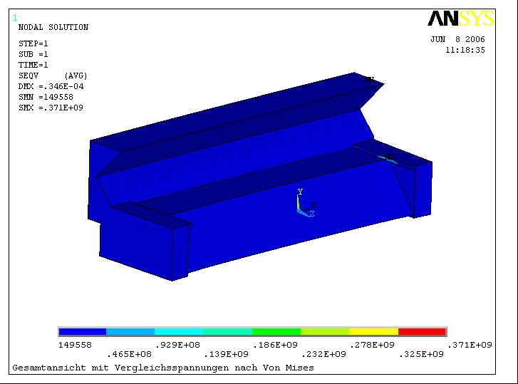

bei der Berechnung der Vergleichspannung nach v. Mises an 2 Bauteilen, die durch unterschiedliche Ausdehnungskoeffinzienten verursacht wird, tritt ein interessantes Phänomen auf.
Wenn ich beide Bauteile selektiere wird eine maximale Vergleichspannung nach v. Mises von 371N/mm^2 angezeigt.

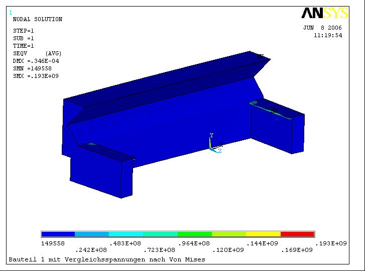

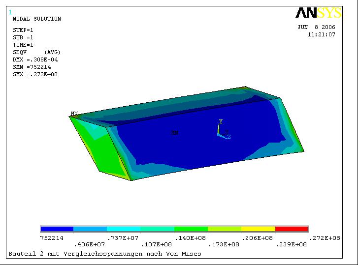

Wenn ich die Bauteile einzeln selektiere jedoch nur 27N/mm^2 bzw. 193N/mm^2.
Hat jemand hierfür eine Erklärung?
Vielen Dank für die Hilfe.
Chris

teste mal
/GRAPHICS,full
Grüße,
MArtin

Hallo Martin,
Danke für deinen Tip, habe /graphics,full getestet und bin jetzt noch verwirrter.
1. Das Problem existiert immer noch
2. Das es überhaupt verschiedene Ergebnisse gibt, ist ja seltsam.
  Welche Einstellung ist den nun die richtige, wenn ich auf der
  nach maximalen Vergleichspannungen bin?
3. Wenn ich die Hilfe zu /graphics richtig verstehe, werden
  bei /graphics,power zur Ergebnisberechnung nur die Oberflächen
  betrachtet und bei /graphics,full auch die Innereien. Wie kann es
  aber nun sein, das die Maximalwerte bei /graphics,power höher
  liegen?
Fragen über Fragen
Chris
