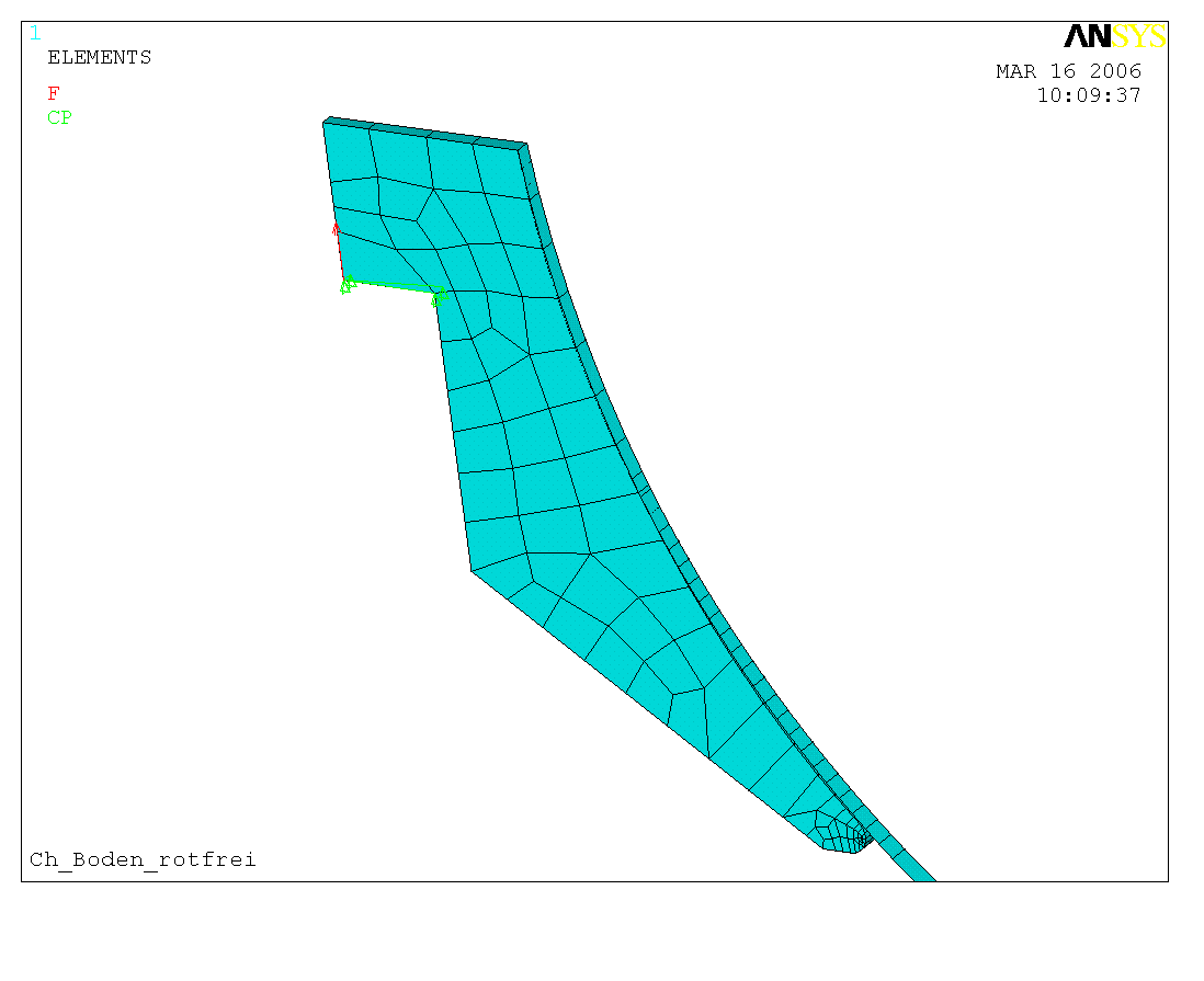

Hallo Leute,
ich hab gerade ein kleines Verständnisproblem. Ich modelliere gerade 2 rotationssymetrische Bauteile, die durch kontakt verbunden sind. Um den Berechnungsaufwand zu verringern modelliere ich nur einen Ausschnitt von 1° und vernetze alles mit Volumen- und Schalenelementen welche in Kontakt miteinander stehen. Zur besseren Beschreibung hab ich mal ein Bild drangehangen. Ich hab 1/360 der Last auf einen Knoten aufgebracht und diesen dann mittels CP (UZ) verbunden. Nun bringe ich noch die Symmetrierandbedingungen an (nicht dargestellt) und rechne! Ok alles läuft blendend durch.
Mein Problem:
Welchen Faktor der Last muss ich benutzen. Da ich 1/360stel des Gesamtmodells berechne erscheint dieser Faktor sinnvoll. Jedoch liegt der "Kraftknoten" auf der symmetriekante und "zählt" damit doch doppelt oder??!!?? Also müsste man vielleicht auch 1/720stel aufbringen?!?
Echt keine ahnung
Danke für eure Hilfe
Jens

hi
aus meiner Erfahrung heraus, würde 1/720 nehmen.
Hatte mal ein ein Federelement Combin14 genau auf der Symmetrieachse liegen und da mußte ich diese Federkonstante halbieren um auf gleiche Ergebisse (ganze geometrie - halbe geometrie - viertel geometrie ) zu kommen.

erstellt am: 22. Mrz. 2006 13:24    Editieren oder löschen Sie diesen Beitrag!  <-- editieren / zitieren -->   Antwort mit Zitat in Fett Antwort mit kursivem Zitat    Unities abgeben: 1 Unity (wenig hilfreich, aber dennoch)2 Unities3 Unities4 Unities5 Unities6 Unities7 Unities8 Unities9 Unities10 Unities Nur für Jens.Friedrich 10 Unities + Antwort hilfreich
1/360 ist richtig.
Verteilt sich dann (ungefähr gleichmaßig) auf die vier Knoten. Ein Randknoten hat dann Kraft* 1/(4*360).
Wenn man mehrere Segmente zusammensetzt kriegt jeder Knoten wieder die Hälfte vom  Nachbarn, also ingsgesamt 1/720. Dann haben wir also 720 Knoten mit je 1/720 mal Kraft.
Zum Prüfen kann man prnld verwenden.
