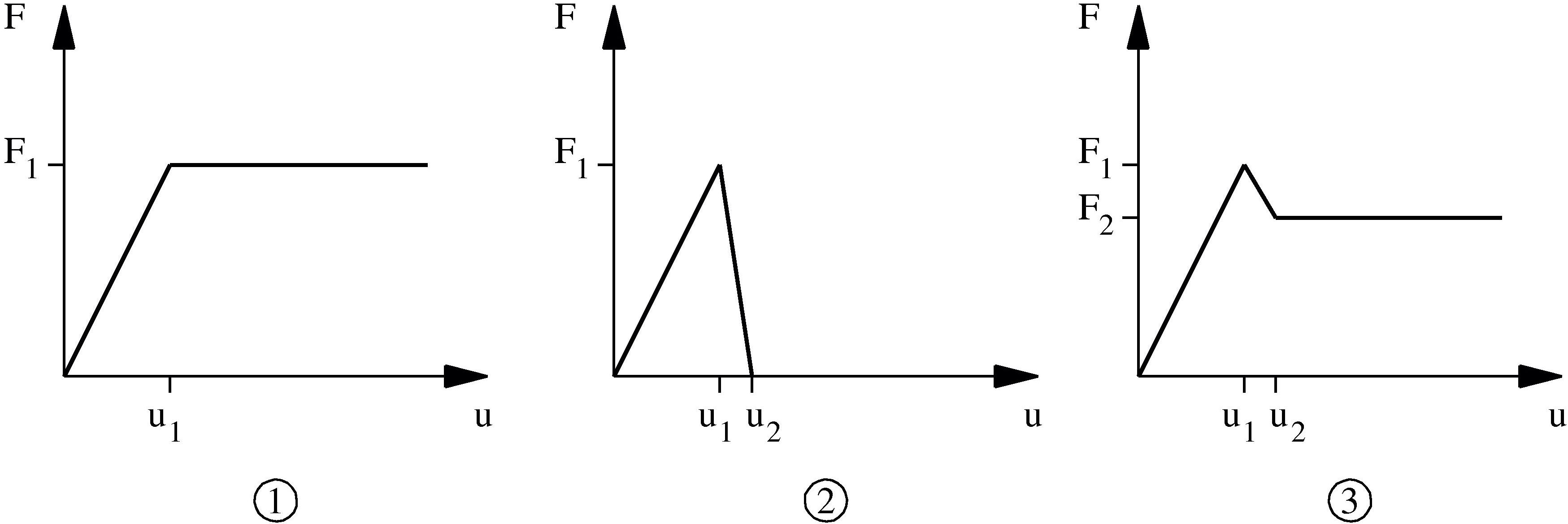

ich bastel gerade combin39 Federn bei mir in mein Modell mit ein. Nun habe ich folgendes Problem:
Ich muss unterschiedliche Kraft-Weg-Diagramme realisieren (anbei die Grafik) - wobei ich die Kraft als äussere Beanspruchung aufbringe.
Zu Bild 1 ist die Federeigenschaft (wobei bei mir die Feder der Typ 4 ist, F_crit=F1 und u_crit=u1) bei mir so umgesetzt worden:
Code:
R,4,-100*u_crit,1*F_crit,-u_crit,-F_crit,0,0
RMORE,u_crit,F_crit,100*u_crit,1*F_crit
Bei meinen anderen Versuchen bekomme ich immer kein Konverquenzkriterium - ich denke, der "Knick ist zu stark" - aber auch mit dem Ausrunden hats nicht funktioniert - vielleicht wars nicht genug? Ich weiss es nicht....
Hat dazu einer Beispiele oder kann mir sagen, wie ich das am besten lösen kann?

ich weiß nicht genau was du vor hast aber mir ist aufgefallen, dass die Punkte zwischen denen die Feder definiert ist immer übereinander (in einer Flucht) liegen sollten, sonst konvergiert die Lösung nicht. Also am besten die FG des Knoten an dem die Kraft angreift so wählen, das ein Auswandern des Kraftangriffspunktes verhindert wird.
Dann solltest du noch mal schauen welche Keyoptions du gewählt hast.

ich rechne nicht-linear - wie sollen dann alle Knoten in einer Flucht liegen?????
edit:
so sehen die Keyoptions aus:
Code:
ET,4,combin39
KEYOPT,4,1,0
KEYOPT,4,2,0
KEYOPT,4,3,1
KEYOPT,4,4,0
KEYOPT,4,5,0
KEYOPT,4,6,1

erkläre doch einfach mal was du genau vor hast und wie das aussehen soll was du da simulieren willst
oder ist das so geheim das es keiner wissen darf
Gruß Sören
oscarspatz
Sehen Sie sich das Profil von oscarspatz an!   Senden Sie eine Private Message an oscarspatz  Schreiben Sie einen Gästebucheintrag für oscarspatz
Beiträge: 187
Registriert: 28.07.2004
erstellt am: 16. Feb. 2006 01:32    Editieren oder löschen Sie diesen Beitrag!  <-- editieren / zitieren -->   Antwort mit Zitat in Fett Antwort mit kursivem Zitat    Unities abgeben: 1 Unity (wenig hilfreich, aber dennoch)2 Unities3 Unities4 Unities5 Unities6 Unities7 Unities8 Unities9 Unities10 Unities
ist alles streng geheim
nein, quatsch - es liegen 2 Körper (aber alles 2d!) aufeinander - entweder über Kontakt oder über cpintf in vertikaler Richtung "gekoppelt". In horizontaler Richtung koppeln die beiden Körper "nur" die Federn combin39. Wir wollen einfach unterschiedliche Tragmöglichkeiten von Trägern für Schubbeanspruchungen simulieren - und dazu brauch ich eben diese Kraft/Weg Diagramme von oben - für den 1. Fall klappts ganz gut und passt auch... nun müssen meine horizontalen Federn nur noch die anderen beiden Kraft/Weg-Diagramme darstellen können...
Etwas klarer?

Achso
ist die Zug und die Druckkennlinie die gleiche?
Vielleict solltest du es mit mehr Stützpunkten versuchen. Denn ich weiß nicht ob zwischen den Stützpunkten interpoliert wird. Eine Interpolation findet meines Wissens nur statt wenn über den letzten Stützpunkt hinaus belastet wird. Da wird dann mit dem letzten Anstieg weiter gerechnet.
Dann noch mal zu den Knoten in einer Flucht. Ich meinte das so, wenn man sich um das ederelement eine Röhre denkt, dann dürfen die Knoten die die Feder begrenzen bei der Verformung einen bestimmten Bereich (den der Röhre) nicht verlassen. Da sonst die Fder seitlich ausweicht und nicht in ihrer Achse als Feder wirkt.

die Kennlinie ist im Ursprung punktsymmetrisch - hätt ich ja dazuschreiben sollen...
ich hab versucht, mehr Interpolationspunkte zu setzen, waren wohl noch nicht genug - hat denn noch keiner sowas mal abgebildet????? Glaub ich ja kaum...
und das mit der Flucht - AHAAA!
Ich rechne aber "nur" eben, so dass die Federn alle in einer Ebene bleiben bzw. habe ich auch nur sehr geringe Verformungen - das klappt wohl schon...

Da weiß ich leider auch nicht weiter, ich habe immer nur mit stetigen Kennlinien gerechnet
