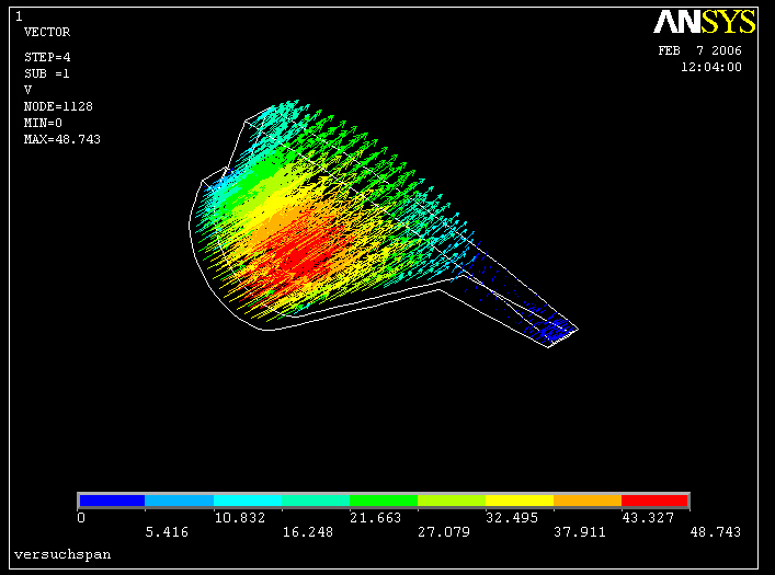

hallo zusammen
ich habe schwierigkeiten bei einer strömungssimulation unter flotran (Ansys 10.0).
Der Spanraum eines Fräsers soll sich um die Z-Achse (in Schnittrichtung) drehen und dabei soll die Luftströmung simuliert werden.
Die Randbedingungen für die offenen Flächen (A3, obere blaue  Fläche,A6 , 5.jpg und 4.jpg) sind p=0.
Seitlich und nach oben sind die Flächen also offen.
Für die Wände vx,vx,vz = 0 (alle unteren Flächen A11,A10,A9,A8 usw).
Bei dem Vektorplot (2.jpg) zeigen die Geschwindigkeitsvektoren immer nur seitlich raus, da ich aber um die Z-Achse drehe, müssen diese auch nach oben zeigen.
Wo liegt der Fehler?
