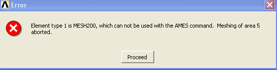

hallo zusammen,
ich vernetze mit LMESH meine Linien L1,L2,L3 und L4 mit dem Elementtyp MESH200.
Jetzt möchte ich die Fläche A1 vernetzen mit AMESH aber dann bekomme ich die Fehlermeldung(siehe Bild).
Egal welchen Elementtyp ich auswähle ich bekomme immer eine Fehlermeldung.Es muss doch möglich sein Linien zu vernetzen und anschließend die Fläche.
mgf jochen

Zum Vernetzen von Linien sind mesh200,0 bis mesh200,3 geeignet,
und zum Vernetzen von Flächen mesh200,4 bis mesh200,7.
Mit einer unzweckmäßigen oder unpassenden Vorgabe der Linienvernetzung kann eine Flächenvernetzung unmöglich gemacht werden.
