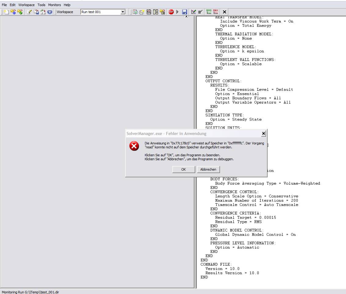

N´abend Experten,
wir haben am Institut jetzt je zwei Workbench10 und CFX10 Versionen und ich soll ´rausfinden, ob diese parallel lösen können. Leider sind die Programme recht neu für mich und ich hätte da ein paar Fragen
Bei WB blick ich nimma durch. Man kann entweder im LSF-Cluster rechnen. Dafür benötigt man aber eine externe Software von PLatform. Richtig?
Weiter gibt´s die Möglichkeit der RSM-Webserver-Lösung. Bei der Installation kann man ja den Anweisungen folgen (´was ich bei beiden explizit getan hab.....ASPE.net-Konto, IIS...etc.). Zwar wird auf dem Klient der Script-Host gestartet, leider bekomme ich beim Test die Meldung "Aus Skript Host kann nicht zugegriffen werden". Die FTP-Lösung ist - soviel mir bekannt - eine Unix-Lösung (oder?).
Frage.....woran könnte das liegen, oder läuft dieser mir unbekannte RSM-Web-Server nur auf Windows-Server-Typen?
Bei CFX über PVM habe ich den RSH-Dienst auf dem Client installiert und gestartet (inkl. Account und Password) und die hosts.ccl als auch die PVMhosts mit den Pfaden explizit definiert. Beim Starten "PVM-Distributed" bekomme ich allerdings einen Crash mir Speicher-Zugriffsverletzung (Windoof eben). Ist dieser Effekt bekannt? Woran könnte das liegen?
Nuja, und jetzt weiß ich eben nimma weiter. Vielleicht hat von Euch da jemand Erfahrung.
Dank´schön im Voraus jedenfalls für Eure Hilfe.
Ralf

Update:
CFX-Parallel über MPICH scheint irgendwie zu funktionieren. Zwar bekomme ich beim Start auf dem Rechner, von dem ich starte (Solver Manager) diesen Crash mit der Speicherzugriffsverletzung (siehe DATEIANHANG), aber beide Rechner fangen mit Task "solver -mpichnt.exe" mit 100% Auslastung an zu rechnen.
Es ist egal von welchem Rechner ich starte.....dort bekomme ich diesen Crash. Und die Rechner unterscheiden sich bzgl. CPU, RAM....etc.
Vielleicht ist das Problem jetzt klarer. Da´s auf beiden Rechnern vorkommt, sollte das Problem eigentlich bekannt sein.
R.
