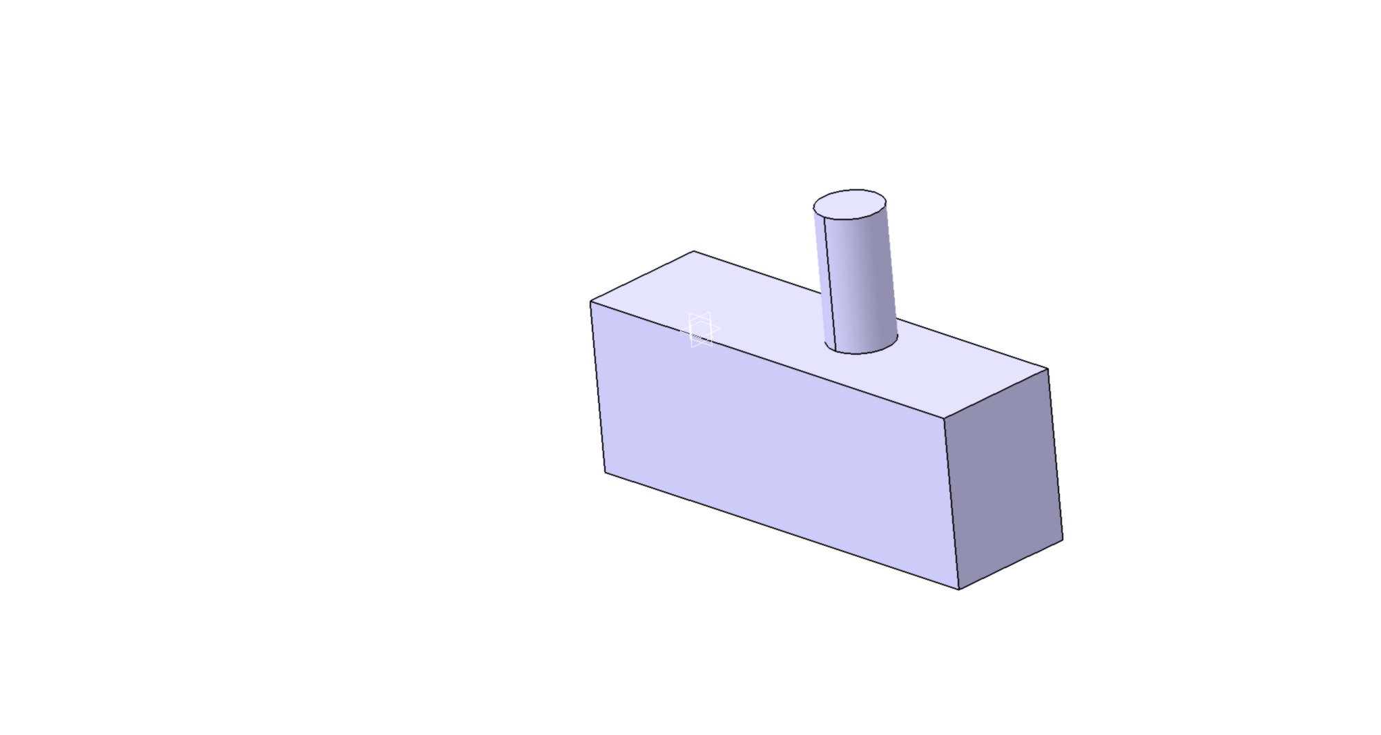

hallo zusammen
da ich neueinsteiger in ansys bin verzeiht mir diese frage.
wie kann ich zwei flächen A10 und A11 absolut symetrisch (gleich) vernetzen (siehe Bilder 1.jpg und 2.jpg), da es sich um einen symetrischen Körper handelt.
mfg jochen

Erst den einen Körper generieren und komplett vernetzen und danach mit vsymm,... den symmetrischen Körper einschließlich Vernetzung generieren.
