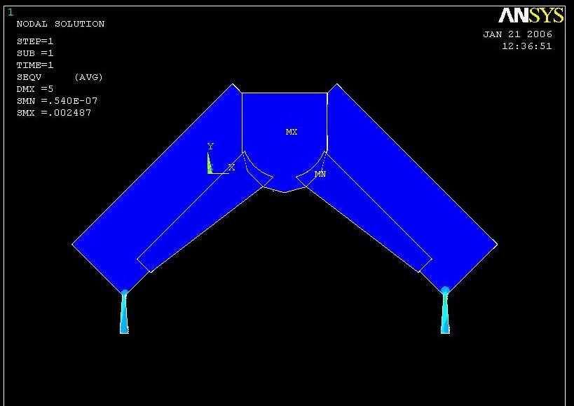

ich kenne mich mit Ansys so gut wie garnicht aus und habe deshalb eine Frage. Es geht um den Kontakt zwischen einem Bolzen, welcher in einer halbrunden Pfanne liegt. Wie kann ich mit dem Kontaktmanager einen Reibkontakt herstellen (welche Einstellungen). Der Bolzen drückt in die Pfanne (nicht 90°, d.H. die Pfanne soll um den Bolzen gleiten) Bei mir durchdringt der Bolzen bei der Simulation immer die Pfanne (siehe Anhang).
Wäre schön, wenn mir jemand helfen könnte.

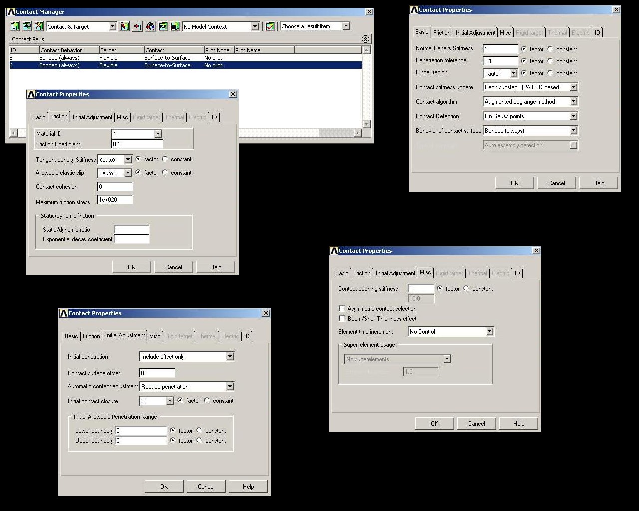

Danke für deine Antwort. Ich habe meine Kontaktflächen genauso generiert wie du (halt nur mit dem Contact-Manager). Trotzdem bewegt sich der Schenkel keinen Stück um das Lager. Es kommt immer wieder zur Durchdringung.

lt. 'manager.jpg' haben Sie 'bonded' Kontakt gewaehlt - damit hier etwas gleiten kann muessen Sie bspw 'standard' als Kontakttyp waehlen.
Kontakt/Targetflaechenpaare sollten identische Form/Kruemmung aufweisen, um zwaengungsfreien verschiebungsgesteuerten (i.ggs. zu Kraft) Kontakt zu realisieren - vorgegebene Bewegung soll sich nicht selbst blockieren.

Mit "Standard" habe ich es auch schon probiert. Die Kontaktflächen müssten gleiche Abmessungen haben, da es ein Parasolid-Import aus SolidWorks ist, und ich es dort ausgerichtet habe.
Wie kann mann die Krümmung überprüfen im Ansys? Vielleicht gab es ja bei der Formatierung Verschiebungen und Veränderungen.
Während der Lösung bei Ansys kommt auch immer der Warnhinweis: ...contact-element status changes abruptly contact -> no-contact...
Bei der MPC-Methode geht es ohne Durchdringung...aber Elemente sind dann auch fest miteinander verbunden. Also scheint Geometrie ja zu stimmen?!

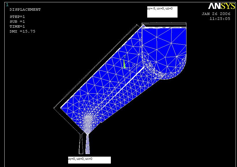

Also Kontakt scheint zu stimmen, da ich Anfangslücken und Durchdringungen automatisch von Ansys korrigieren lasse (Anhang CNCHECK). Krümmungen sind im CAD identisch. Das Mesh an den Kontaktflächen ist auch nahezu gleich. Hat es einen Einfluss, wenn es ein flexible-flexible-Kontakt ist? Rigid-Flexible kann ich im Manager bei der Initialisierung nicht einstellen. Was auch komisch ist (vielleicht hilft das weiter bei meinem Problem), wenn ich unten kein Festlager mache, sondern ux variabel lasse, bewegt sich der Schenkel in den Bolzen rein, also gegen die Kraft!!??? (siehe Anhang Komisch.jpg). Hab ich da in Kinematik nicht aufgepasst??
André

Also den Grund für die Durchdringung habe ich herausgefunden. Das hängt am Import als Parasolid. Wenn ich 2 Würfel im Ansys erstelle, und Kontakte und Verschiebungen generiere funktioniert es, Wenn ich die Würfel im SolidWorks konstruiere (Baugruppe) und sie als Parasolid exportiere und in Ansys importiere, kommt es zur Durchdringung, obwohl es auch schon Volumen sind.
Hat jemand eine Ahnung, wie man das mit Parasolid hinbekommt (vielleicht fehlen irgendwelche Realkonstanten o.ä., oder man muss die Volumen noch irgendwie umdefinieren?). Ich will es nicht unbedingt im Ansys konstruieren.

Liegt vielleicht an der Größe.
Parasolid liefert Geometrie in Metern.
Vielleicht mal Geometrie mit vscal skalieren, damit die Eingaben zusammenpassen.

..hat auch nicht geholfen.
Aber ich habe es einfach als *.sat importiert und jetzt funktioniert es einwandfrei!
Trotzdem Danke für die Bemühungen.
