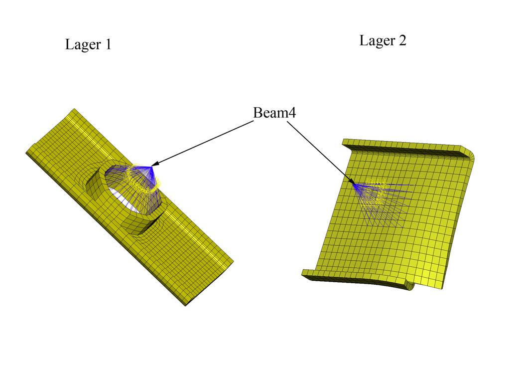

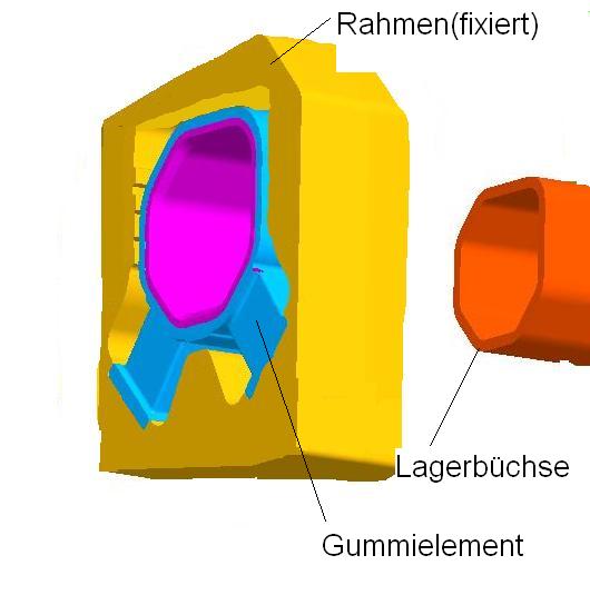

Bei meiner Arbeit ist ein weiteres Problem aufgetaucht. Mein Kühler wird an zwei Stellen gelagert. Dazu sind am Kühler oben und unten zwei Lagerbüchsen angebracht die in je ein Gummilager gesteckt werden. Dieses Gummilager ist so ausgelegt das es die wärmebedingten Ausdehnungen aufnehmen kann. (vgl. Anhang)
Kann ich von der Lagerbüchse Beams an einen Knoten(der ein paar Milimeter vor der Büchse liegt und in x, y, z festgehalten ist) legen und diese Beams (zb. Beam4) mit einem E-Modul von zB. 5000 versehen. Bildet das ungefähr meine Situation ab? Oder soll ich das anders machen.
Hoffe auf ein paar Hilfestellungen.

ich habe noch ein File angehängt. Darauf ist meine Lagerung mit den Beams ersichtlich. Vielleicht kann einer von euch damit mehr anfangen
klaus

Na ja, ist halt fraglich, ob sich damit die Steifigkeiten treffen lassen. Wie wäre es denn, am Bauteil mit Messuhr und Federwaage die Steifigkeiten in drei am Bauteil ausgerichteten Richtungen zu messen und das dann mit Federn im Modell abzubilden.
Also eine steife Balkenspinne und von da an dann drei Federn gegen fixierte Knoten.
