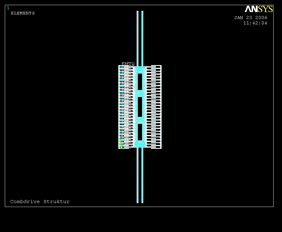

Ich glaube, da sind die Fragen ein bisschen aneinander vorbeigelaufen...
Was ich meinte war folgendes:
Wenn ich parallel zu den Fingern einen konzentrierte Kapazität anbringe und sich der eine Angriffspunkt (die Node) mit dem Finger bewegt und der andere starr bleibt, dann entsteht doch eine Kraft, die der Bewegung entgegenwirkt. Es sei denn, die Kapazität bleibt starr in ihrer Position und lässt sich nicht senkrecht zu ihrer eigentlichen Bewegungsrichtung auslenken. Ist das der Fall?
Der andere Punkt war, ob man das Verfahren automatisieren könnte:
Mit Trans109, dem MFS-Ansatz oder dem ROM-Verfahren. Könnte man einfach eine Spannung vorgeben und die Auslenkung sofort ablesen. Eine  Geometrieänderung ist ohne Probleme realisierbar. Beim Trans126 Element folgt nach jeder Änderung der Geometrie neue "Messung" der Kapazitäten und eine aufwendige Hand-Eingabe der neuen Kapzitätswerte. Dazu ist das Verfahren durch konzentrierte Elemente ungenauer, wenn auch schneller. Insofern ist dieses Verfahren eher die schlechtere Lösung.
Trotzdem vielen Dank. Auf diese Art und Weise habe ich ein Verfahren, mit dem ich zumindestens an Ergebnisse komme.
P.S.: Zur Geometrie: Ich habe mal 2 Jpgs angehängt, damit der dezeitige Stand klar wird.

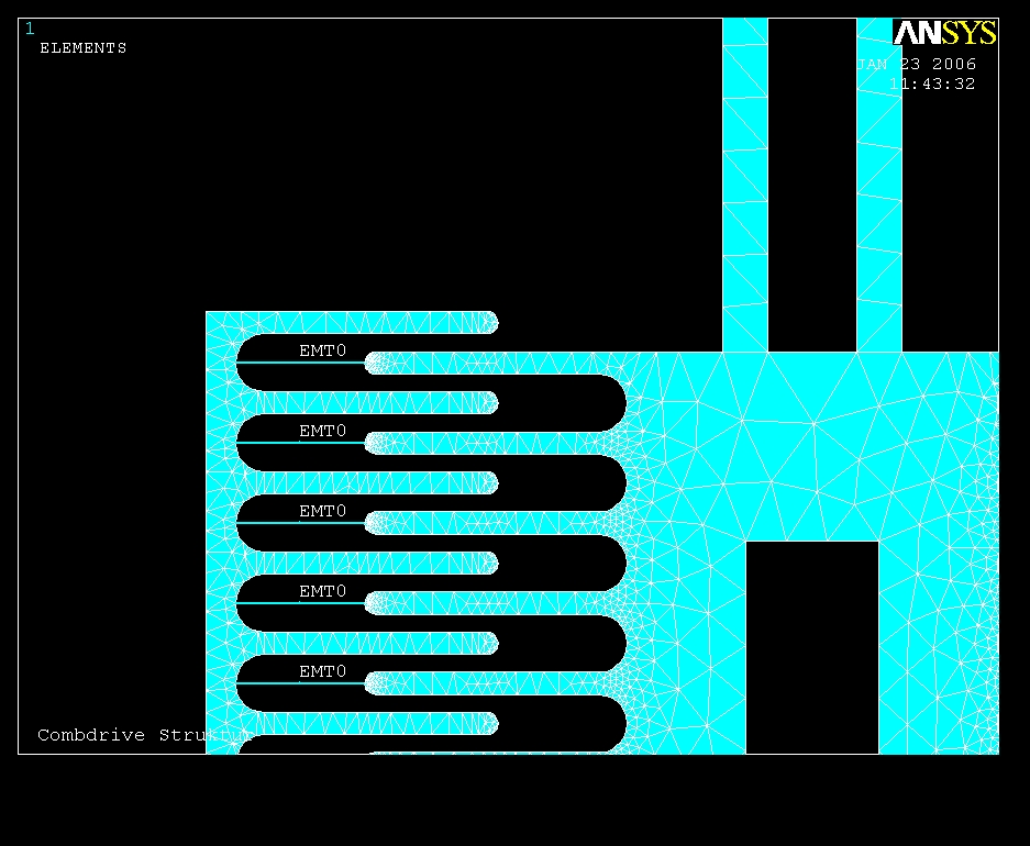

Ich habe bis jetzt folgendes gemacht:
- Ich habe mit CMATRIX 20 verschiedene von dem Überlapp abhängende Kapazitäten bestimmt.
- Habe diese  durch die Anzahl der Finger geteilt von Hand in das Trans126 Element eingetragen.
- Dann habe ich an jeder Fingerspitze ein Element plaziert.
- Nach der Rechnung erhalte ich im statischen Fall nur 78% meiner zuvor mit dem MFS berrechneten Auslenkung.

bitte noch angeben (Bilder): was bewegt sich in welcher Richtung.
Axisymmetrisch oder plane 2D. Wie sieht das MFS PLANE121 Netz aus (Netzaufloesung).

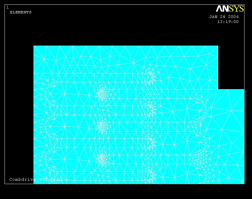

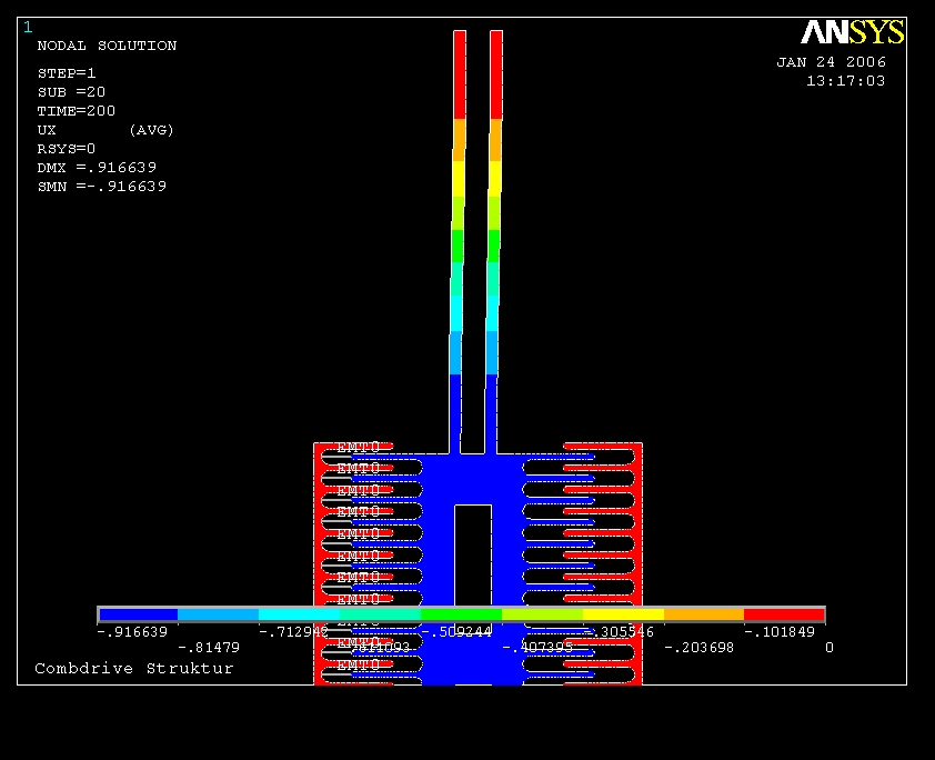

erstellt am: 24. Jan. 2006 13:32    Editieren oder löschen Sie diesen Beitrag!  <-- editieren / zitieren -->   Antwort mit Zitat in Fett Antwort mit kursivem Zitat    Unities abgeben: 1 Unity (wenig hilfreich, aber dennoch)2 Unities3 Unities4 Unities5 Unities6 Unities7 Unities8 Unities9 Unities10 Unities
Die komplette mittlere Struktur bewegt sich in x-Richtung. Sie ist an den  langen Balken freischwingend aufgehängt (siehe Bild; das ist eine Auslenkung bei 200V). Das Gebilde ist plane 2D.
Zu den anderen Fragen:
- Alle Rechnung benutzen die gleiche Geometrie
- In dem Raum zwischen den Kämmen gibt es die Varianten mit Plane121 (Kapazitätsbestimmung und MFS-Rechnung) und die bereits gezeigte Variante mit den Trans126-Elmenten.
- Gemesht wurde alle Bereich jedesmal mit smrtsize,1 und mshape, 1 (Ergebniss siehe Bild; mshape war nötig, weil sonst an den Rundungen Elementfehler auftreten.)
- Ich habe den ganzen Vormittag rumprobiert und der Tipp mit dem Mesh war gut! Ich habe tatsächlich eine Abweichung zwischen dem Mesh im MFS und in der Kapazitätsmessung gefunden. Damit bin ich jetzt nur noch 8-10% von meinen MFS Ergebnissen entfernt. Das ist zwar nicht zufriedenstellend, aber ein riesiger Schritt nach vorne. Danke!

welche Richtung ist X Richtung in 'auslenkung.jpg': senkrecht oder waagerecht?
Zitat:Ich habe eine schwingfähige Struktur und auf beiden Seiten eine Kapazität. Die eine Seite rege ich mit einer Frequenz an und auf der anderen Seite schicke ich ein Signal durch die Kapazität. Dieses Signal wird dadurch, dass die Kapazität zeitlich veränderlich ist ebenfalls verändert :
                 falls elektr. Signal durch Bewegung der Struktur beeinflussbar sein soll, ist MFS und TRANS109 nicht geeignet. ROM144 wohl schon, habe ich nur kurz angesehen: hat aber andere Basisformulierung (modal displacements) und Modellierungsweise neben den (auch je TRANS Elementyp und MFS zu beachtenden) Einschraenkungen Geometrieeignung, Analysetypen u.a
bei Vergleich statisch MFS zu TRANS126 basiert zu beachten: die jeweils vorliegenden Konvergenzkriterien, Anzahl Lastschritte muessen vergleichbar sein.

Die X-Richtung bedeutet von links nach rechts.
