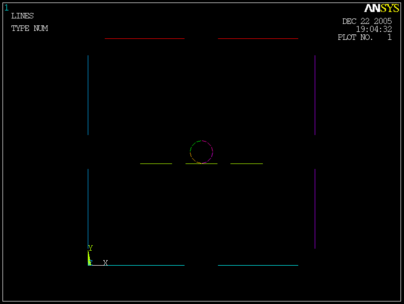

Besteht die Moeglichkeit unter Ansys eine Vorspannung durch folgende Idee zu realisieren?
Geometrie erstellen. (siehe Modelpic)
Anschlieszend soll der Beam3 soweit ausgelenkt werden, dass eine Beruehrung entsteht. An dieser Stelle moechte ich den Beam3 fixieren, um eine Vorspannung zu realiesieren. In dem Model ist nur ein winziger Spalt zwischen Beam3 und Kreis. Dieser sollte aber fuer die Auslenkung und die resultierende Spannung im Beam3 ausreichend sein.
Mein Gedanke geht in die Richtung der Lastschritte.(?)
Die Keypoints werden als nicht verschieblich in alle Richtungen definiert.
Wie kann ich ANSYS sagen, dass es sich die Spannung an dem Punkt merken soll, da ich die aufgebrachte Last doch in einem naechsten Lastschritt wieder loeschen muss.
Wollte vorerst kein Pretension Element oder Intertial Pretension benutzen.
Bin fuer jede Anregung dankbar!
