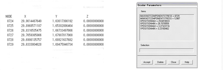

Hallo Zusammen!!!
Nachdem ich meine Werte mit folgenden Kommando ausgelesen habe,
NSORT,S,X
!-----get node number where maximum value occurs
*get,maxknotcomponentstress,sort,,imax
*GET,ypositionmax,NODE,maxknotcomponentstress,loc,y
*GET,xpositionmax,NODE,maxknotcomponentstress,loc,x
lasse ich mir diese über die scalaren Parameter anzeigen.
Des Weiteren möchte ich das Ergebnis durch die Listung der Knoten überprüfen. Die Koordinaten der X-Achse stimmen fast überein, lediglich eine kleine Abweichung, und die Y-Achse ist ca. die Hälfte des über den *get Befehl erhaltenen Ergebnisses.
Der Vergelich ist dem Bild beigefügt.
Die Ergebnisse müssen doch übereinstimmen?
Habe ich eine falsche Einstellung?
Danke!!!
Michael
Student im 5.Semester Maschinenbau
