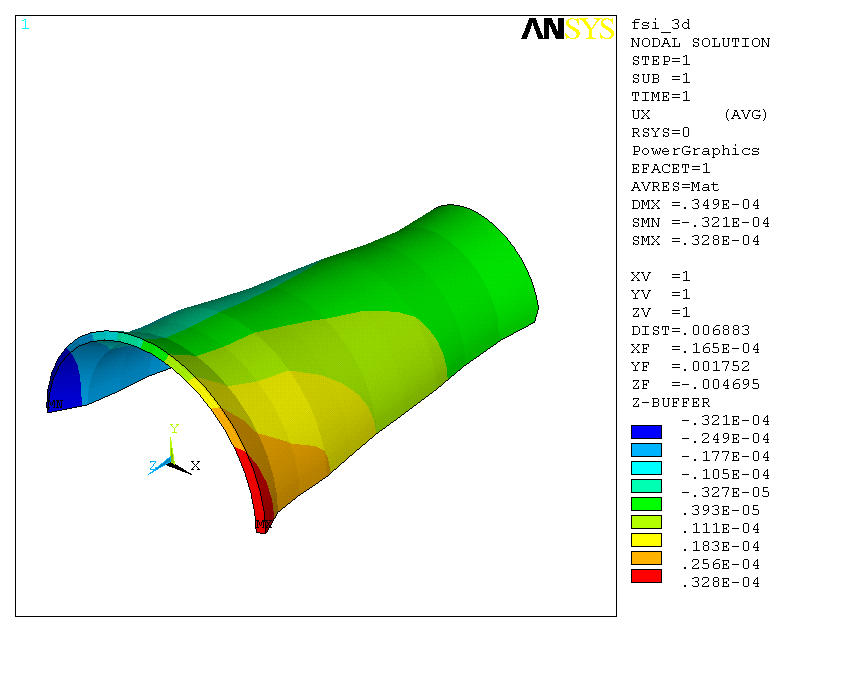

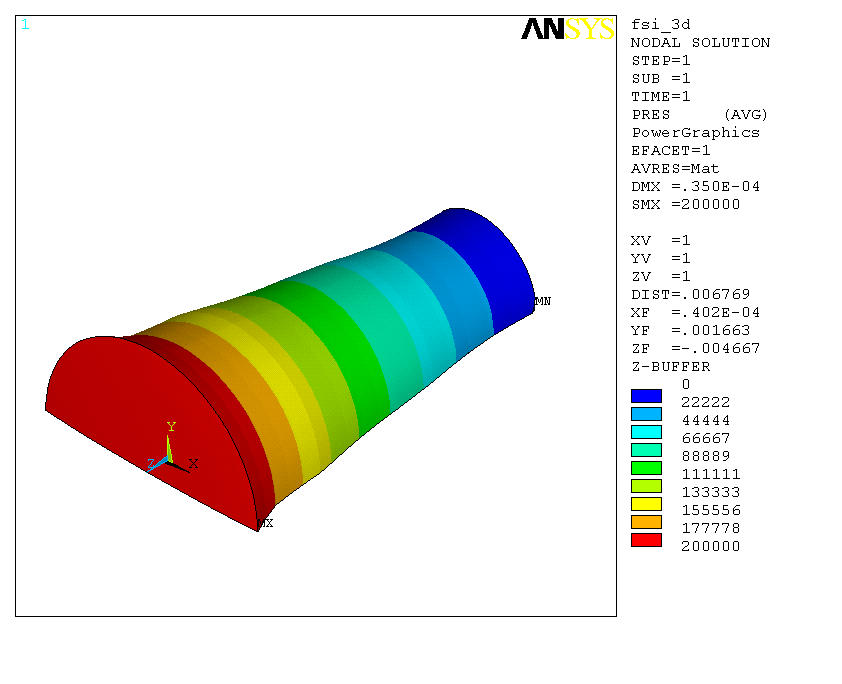

In ANSYS9 hatte es im Preprocessing- bzw. Solution-Tree das Menü FSI Set Up. Damit konnte man relativ einfach FSI durchführen. (Siehe Anhänge 01 - 03, konstruiertes Beispiel)
In ANSYS10 wurde dieses Menü entfernt, so wie das zugehörige Help mit den zwei Beispielen zu FSI. Neu muss man FSI entweder mit CFX koppeln (MFX) oder als Multifield Single-Code Coupling (MFS) lösen. Da ich für das spätere Problem bidirektional koppeln etc. muss, verwende ich MFS.

Beim konstrierten Beispiel handelt es sich um ein zylindrisches Rohr, das durch den unterschiedlichen Flüssigkeitsdruck verschieden aufgedehnt wird.

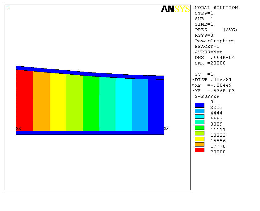

Ich habe trotz allem einmal die Schiene Multifield weiter verfolgt, auch weil ich von anderer Seite sehr gute Ratschläge erhalten habe. Aufgrund diesen konnte ich nun problemlos ein 2D-Beispiel aufsetzen (Siehe Anhang 06 und 07, Fluid in Mitte, Druckverlauf von rechts nach links, zwei Schenkel -> 2 FSI-Zonen).
Danach hatte ich genau diese Geometrie in z-Richtung extrudiert (-> 3D), die Randbedingungen entsprechend angepasst, den Lösungsteil aber genau gleich gelassen. Ergebnis: es trat wieder exakt die selbe Fehlermeldung auf wie in Anhang 05 (siehe oben). Entweder ich mache immer den gleichen Fehler, z.B. "ignoriere" zusätzliche Angaben für 3D, oder...
