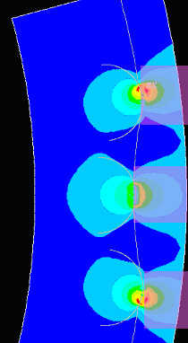

Hallo zusammen...
In meinem Model möchte ich die max. Spannungen aus bestimmten Regionen auslesen. Diese Regionen sind mir vorher bekannt in denen mich die Werte interessen.
Ist es möglich über eine Modellierung von vielen einzelnen Flächen, die Werte spezifisch auslesen zu können?
Vielen Dank für die Antworten!

Wenn ich bei der Modelleirung mehrere Flaechen erzeuge kann ich die Booleans Operatoren nicht mehr verwenden.
Ist es moeglich nach der Loesung Flaechen zu definieren, um ueber die Selektion der einzelnen Flaechen die max. bzw. min. Werte fuer die jeweiligen Spannungen auslesen zu koennen?

Flächen lassen sich zusammenkleben  aglue und bleiben dabei aber erhalten.
Die Selektion der Knoten bestimmter Bereiche im Modell wäre aber einfach durch die Selektion über den Ort möglich
Code:
nsel,s,loc,x,x_anf,x_end
nsel,r,loc,y,y_anf,y_end
nsel,r,loc,z,z_anf,z_end

Vielen Dank haut super hin!
