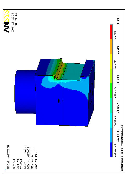

Hallo liebe Community,
bin gerade dabei, mich ein wenig in die Vorspannungsgeschichte einzuarbeiten und habe natürlich promt ein kleines Problem.
Wenn ich die Vorspannung im angehängten File unter "LOADS"
"SLOAD,1,9,,FORCE,100,1,2"
weglasse sieht die Lösung aus, wie ich mir das so vorgestellt habe.
Wenn ich die Vorspannung jedoch dazunehme, scheint es mir,
also ob die Flächenlast nicht mehr berücksichtig wird.
Kann mir da jemand helfen?
Vielen Dank schon mal im vorraus.
Chris

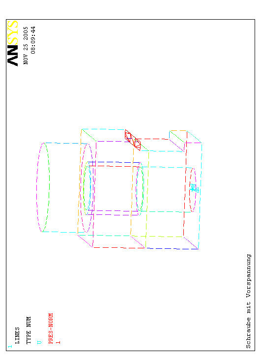

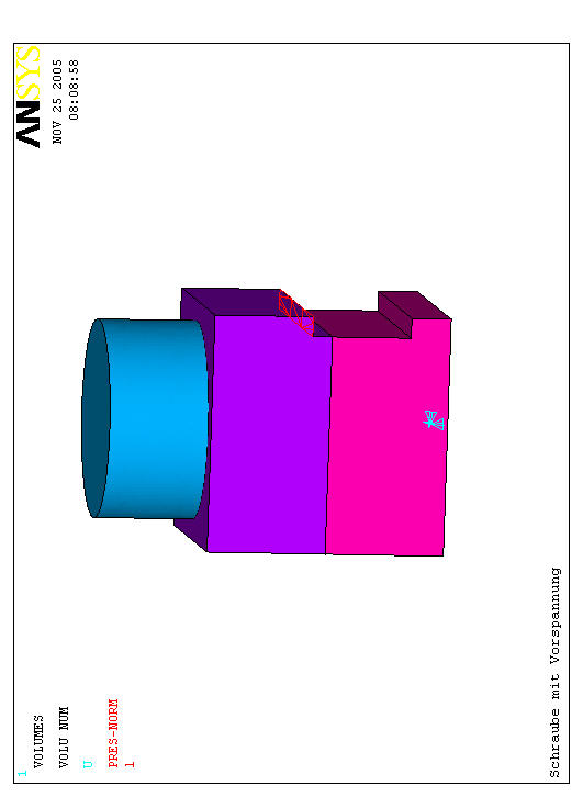

habe leider vergessen, dass SAT-Dateien nicht angehängt werden können. Anbei mal ein paar Bilder, die die Geometrie verdeutlichen.
Chris

zum akt.Input kann ich nix sagen. Würde stattdessen mit den Pretension-Elementen arbeiten (Pret179). Da wird die Vorspannung automatisch richtig kalibriert in Abhängigkeit der Flansch- und Schraubensteifigkeit. Sehr angenehm.

Hallo Christof,
habe das Input-file etwas umgeschrieben, heißt jetzt Input 02. Die Geometrie wird jetzt direkt in Ansys erzeugt. Kannst es ja mal laufen lassen.
Interessant ist, das durch die Zeilen
psmesh,,example,,volu,1,0,z,7e-3,,,,elems
CM,lines,LINE
cmplot
Prets179-Elemente erzeugt werden.
Zumindest kann ich das über das GUI im Ansys Main Menue
über Preprocessor--> Element Type --> Add/Edit/Delete
so rauslesen.
Wenn ich mir allerdings, mit VLIST die Volumen listen lasse,
so steht dort unter "Typ" noch 1 wie es mit
et,1,92
VATT,1, ,1,0
zugewiesen wurde.
Ich kann mir vorstellen, dass das alles etwas wirr klingt, aber die Vorgehensweise habe ich aus der Ansys-Hilfe übernommen.
Unter 2.9 Defining Pretension in a Joint Fastener
ist das angehängte Skript zu finden.
Chris

mit dem Pret-Element wird ein erster Kalibrierungslastfall gerechnet wo die die äußere Last auf numerisch Null runterskaliert ist (also prakt. nur die Vorspannung wirkt). Erst der 2. Lastfall ist der eigentliche mit äußerer Last.
Welcher wird ausgewertet?
mit set,1 oder set,last den ersten oder 2. auswählen.
