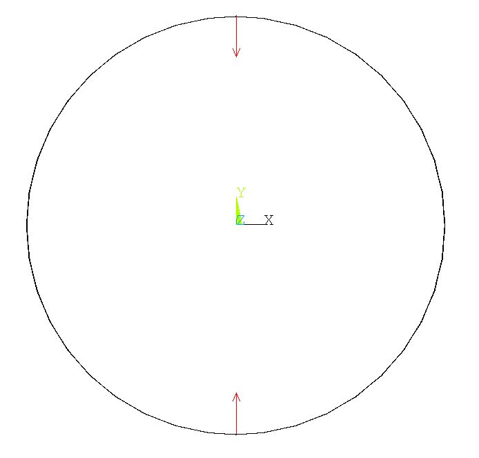

ich möchte einen Lastfall erstellen, der einen Kreisquerschnitt verformt (siehe Bild). Diese Verformung wird vom Aktuator bestimmt (maximal 2N, bzw. maximal 10mm).
Daraus folgt: Ich belaste den Kreisquerschnitt wie im Bild angegeben mit einer Kraft nach unten und einer nach oben. Zusätzlich möchte ich noch die maximale Verformung der Kraftangriffspunkte (eben die 10mm) festlegen.
Ist dies in Ansys möglich?

Kraft und Verformung hängen über die Stuktur zusammen.
Du kannst also nur eines von beidem vorgeben.
Oder willst du was mit Fallunterscheidungen machen? Dann solltest du es aber erst mal klar definieren.
