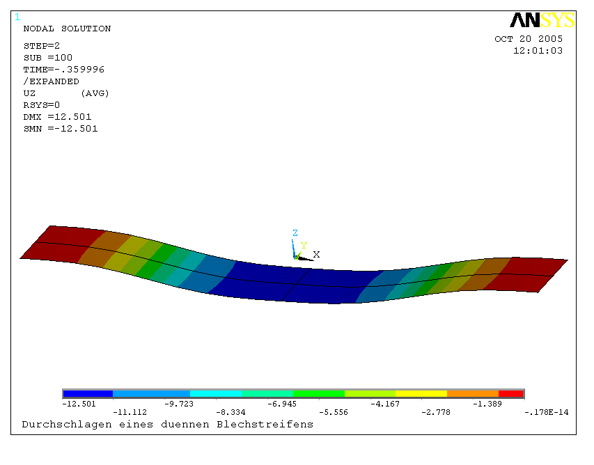

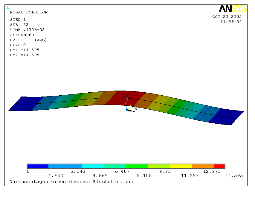

ich simuliere gerade das Durchschlagen eines Plattenstreifens. Dabei wird in der 1.Lösung der ungekrümmte Streifen durch eine VerschiebungsRB am Plattenrand (Rotation gesperrt) und eine kleine Kraft (Richtung des Ausschlags) in der Plattenmitte vorgespannt. (vorgespannt.png) In der 2. Lösung wird nun eine Kraft in der Plattenmitte gegen die "Beule" aufgebracht. Die Lösung soll gemäß VM17 mit
/SOLUTION
NLGEOM,ON                ! LARGE DEFLECTION TURNED ON
OUTRES,,1                ! WRITE SOLUTION ON RESULTS FILE FOR EVERY SUBSTEP
F,1,FY,-250              ! 1/4 TH OF THE TOTAL LOAD APPLIED DUE TO SYMMETRY
NSUBST,30                ! BEGIN WITH 30 SUBSTEPS
ARCLEN,ON,4
SOLVE
erzeugt werden.
Leider konvergiert die Lösung nicht. Wenn ich nun die Lösung abbreche und mir die Ergebnisse im Result viewer ansehe kann ich das Durchschlagen beobachten (durchgeschlagen.png).
Ab dem Durchschlagen verändern sich die Lösungen nur noch in geringem Maße aber trotzdem wird keine Konvergenz erreicht.
Warum ist das so und wie kann ich Konvergenz erreichen?

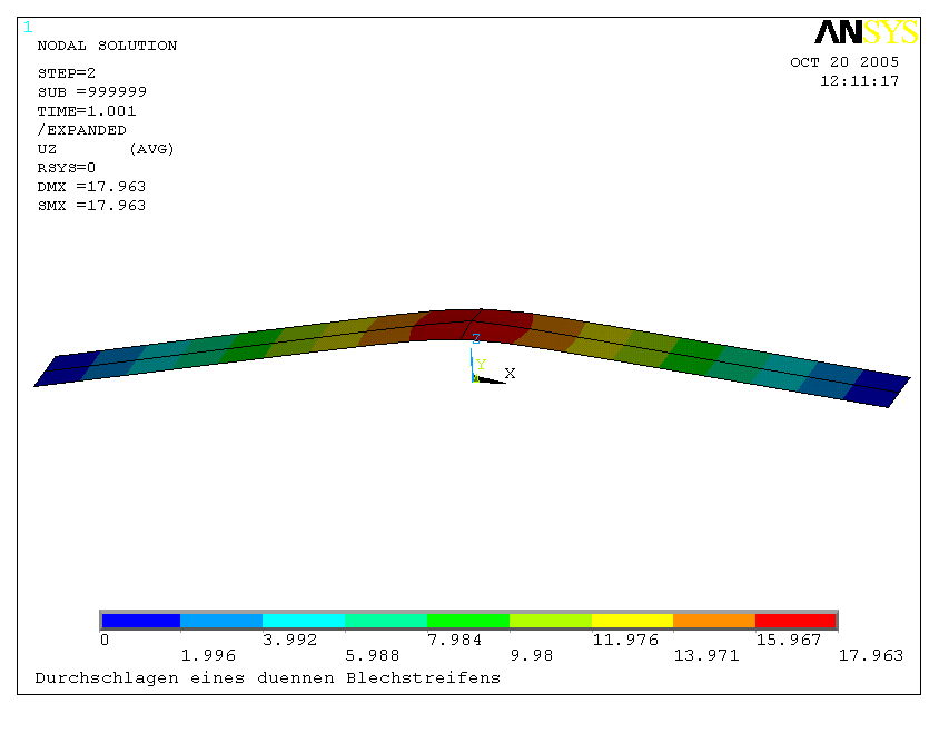

Nun möchte ich die gleiche Berechnung mit drehbar gelagertem Rändern durchführen. Ich sperre also ROTZ nicht. Nun gekomme ich total eigenartige Ergebnisse. Die Struktur schlägt nicht durch sondern biegt sich immer weiter auf, obwohl sich an den Lasten nichts geändert hat (ROTZ nicht gesperrt.jpg)
sehr sehr eigenartig....................und ich weiß echt nicht weiter.
Hoffentlich fällt euch was auf oder ein
Jens

habe keine Lösung aber ein paar Fragen
1. Du rechnest nur mit einem Halbmodell, oder? Die Mitte in ROTZnichtgesperrt.jpg sieht aus, als wäre die Symmetriebedingung nicht ok. Vielleicht solltest du die Symbole einschalten, damit man das besser sieht.
2. Wieso eigentlich ROTZ? Drehungen um die Hochachse spielen doch gar keine große Rolle, oder?

1.) ich rechne am 1/4Modell. Der Ergebnissplot ist expandiert. Symetriebedinungen funktionieren beim ersten Modell mit gesperrter Rotation. Wieso sollten sie im 2.Modell nicht mehr funktionieren. Wenn ich das gleiche modell ohne die Lösung der vorspannung rechne bekomme ich eine sehr schöne Durchbiegung, deshalb sollten die RB stimmen. (Denke ich jedenfalls)
2.)Du hast recht, ich habe mich verschrieben, sorry. Ich hab RotY gesperrt und nicht ROTZ.
