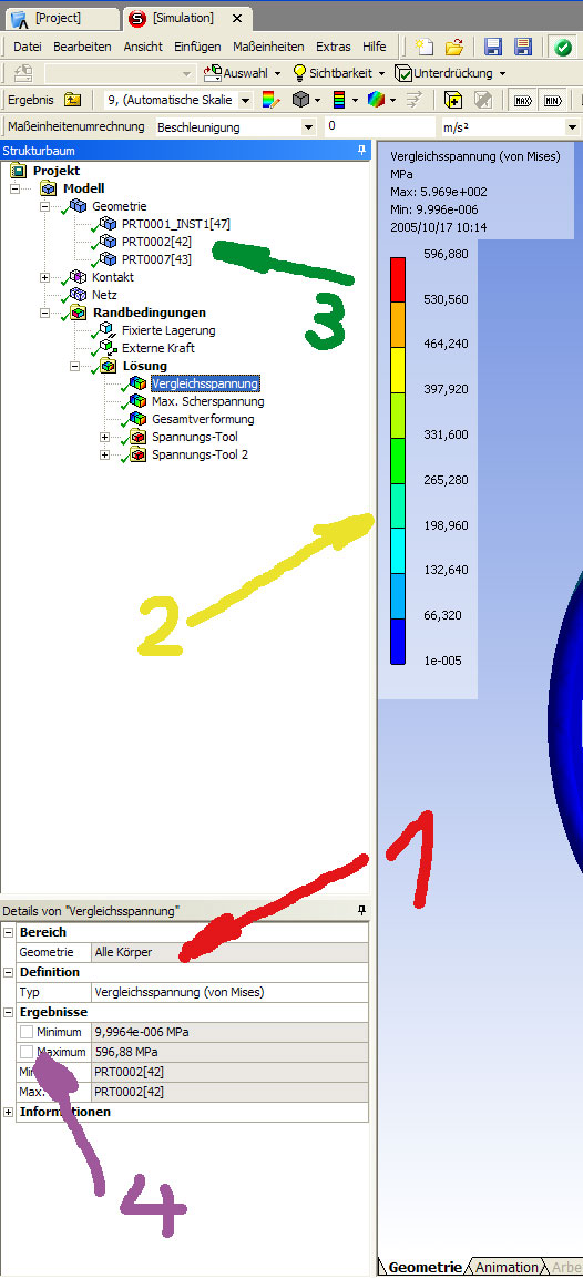

ich habe da mal ein Problem mit der Workbench 10.0 und zwar mit der Auswertung der Ergebnisse siehe Bild.......
Nun das Problem ich habe eine Baugruppe mit mehreren Komponenten.... wobei mich was die Analyse angeht nur ein Bauteil interessiert in meinem Fall das erste um es zu optimieren...... die Teile 2 und 3 benötihe ich nur zum einleiten der Last, bzw. zur Lagerung...... die Werte die diese Teile liefern sind uninteressant.... Mein Problem ist nun, das die Details (Pfeile 1 und 2 als auch die Farbskala (Pfeil 2) immer die Werte für die gesamte Baugruppe enthalten!!! :-(
Nun habe ich es hin bekommen wenn ich bei Geometrie (Pfeil 3) die Körper die mich nicht interessieren unterdrücke sie im "großen Bild mir der Geometrie nicht mehr sehe..... und auch im dem Fester die Symbole für min und max an den richtigen Stellen angezeigt werden....
Aber die Farbskala bezieht sich immer noch aus ganze Modell und das ist nicht wiklich schön und auch bei Details (Pfeil 1) steht immer noch "Alle Körper" und die min und max Werte (Pfeil 4) sind die Werte der gesamten Baugruppe...... ich möchte da aber nur die Werte für mein richtiges Bauteil......
Das geht doch bestimmt...... nur wüßte ich jetzt eben ganz gern wie! ;-)
Und dann noch ne Frage..... bei Pfeil 4  und an einigen anderen Stellen auch noch..... kann man in die kleinen Kästchen so blaue "P" setzen wofür sind die gut und was bewirken die!?
Wünsche Euch allen eine schöne Woche!
LG Jens

Ich weiss nicht genau ob mein Tip funktioniert. Arbeite selbst mit ANSYS9.0
Dort kann ich mit dem CM-Befehl meine Geometrie in Baugruppen/Untergruppen einteilen. Wenn ich mir mit diesem Befehl nur ein Teil anzeigen lasse, erhalte ich im Postprozessor auch nur die Ergebnisse für diese Baugruppe bzw. dieses Teil.

das ist ganz einfach:
Erst nur den interessierenden Körper per Maus selektieren (Körperselektion), DANN erst das Ergebnis definieren.
Das Ergebnis wird nur für diesen Körper dargestellt und die Legende nur auf die Werte dieses Körpers bezogen.
Wenn man das für ein Ergebnis nach dem Lösen ändern möchte:
Erst im Strukturbaum Rechter Mausklick auf das Ergebnis-> Bereinigen.
Dann im Detailfenster auf 'Alle Körper' klicken, dann neue AUswahl machen und 'anwenden'. Schließlich lösen.
Viel Erfolg!

@ Frank.....
Danke!!!! Das war genau das was ich bebrauch aber nciht gefunden habe!!!! 10 Units für Dich.......  ;-)
Mein Fehler war einfach, das ich das zuordnen bzw. unterdrücken von Körpern immer nach der Analyse versucht habe.......
Aber das geht ja leider nicht, finde es etwas schade, das man jedesmal neu rechnen lassen muß....... dachte, man kann einmal "ALLES" rechnen lassen und sich dann die Bereiche die man sehen möchte ein und ausblenden lassen......
Aber ich denke ich kann damit auch ganz gut leben......
Bleibt nur Abschließen noch eine Frage...... kannst Du mir bitte noch die Bedeutung der kleinen blauen "P"  's erklären, die man in diesen kleinen viereckigen Kästchen macherorts neben den Werten und Bedinguungen setzten kann.......
