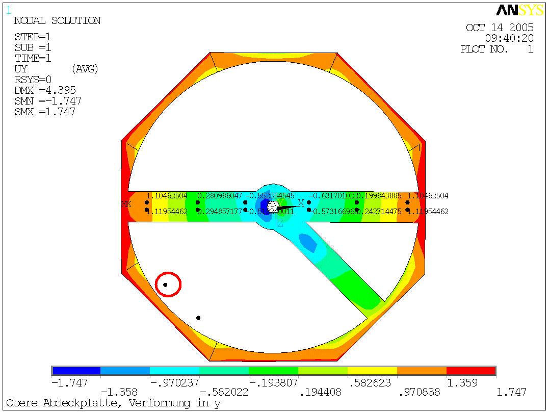

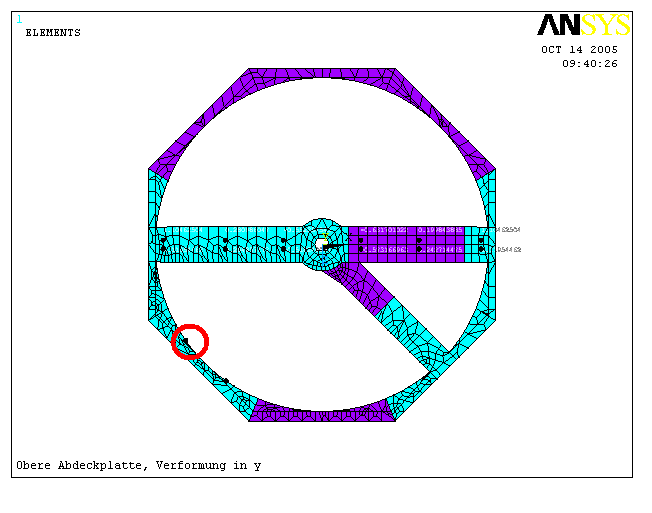

Hallo Leute
Habe ein Problem mit der graphischen Darstellung. Warum bekomme ich in der Elementdarstellung (File011) den Eingefügten Punkt am richtigen Platz und in der Ergebnisdarstellung (File010) nicht? Hab mir den Punkt selektiert, die Koordinaten über die GET-Funktion ermittelt und mit dem AN3D-Befehl den Punkt setzen wollen. Leider sitzt der Punkt nicht da wo er soll... WARUM???
Stelle den Programmcode einfach mal mit dazu und versuche auch die Bilder anzuhängen.
cmsel,s,pl-o,elem
csys,5
nsle
nsel,r,loc,x,rtyp+50,rtyp-50
csys,0
nsel,r,loc,z,0,rtyp+50
cm,res,node
local,20,0,0,0,0,0,0,-55
csys,20
!Punkt 18
nsel,r,loc,x,-100,+100
*get,nmax18,node,,num,max
csys,0
*get,nx18,node,nmax18,loc,x
*get,ny18,node,nmax18,loc,y
*get,nz18,node,nmax18,loc,z
*get,n18,node,nmax18,u,y
/AN3d,symbol,3,nx18,ny18,nz18,0.5
DANKE FÜR DIE HILFE

Hat sich erledigt, sollte vielleicht die Skalierung ausschalten....

Hallo Indi,
/an3d geht nur mit csys 0
So long
oldTetra
