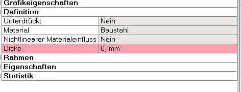

Hallo Leute!
Mein Problem:
Ich habe einen bauteil als step-datei bekommen und diesen in IV9 eingelesen um ihn noch ein bisschen zu vereinfachen. danach wollte ich ihn in Ansys einlesen und das Programm gibt mir ganz komische werte zurück. (-> Bild).
Bei allen anderen teilen steht das mit der dicke gar nicht da.
hat jemad von euch schon mal ein ähnliches problem gehabt oder kann mir irgendwer helfen?!

ich vermute mal das du nur ein Flächenmodell hast. Schau mal in den DesignModeler wie viele Körper angezeigt werden, oder ob es da Oberflächenkörper gibt. Kennst du die Historie des CAD Modells? Oder hast du das direkt aus dem CAD System übergeben?
