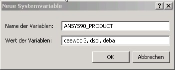

Wir verwenden (u.a.) ANSYS Structural und DesignSpace.
Hat ein Anwender keine spezielle Lizenzzuordnung auf seinem Rechner vorgenommen (zB nach Neuinstallation) wird anscheinend die höchstmögliche Lizenz voreingestellt (in dem Fall Structural). Ich möchte hier DS als default voreinstellen.
Laut Doku sollte man über die Umgebungsvariable ANSYS90_PRODUCT voreinstellen können, welches Produkt bevorzugt gestartet werden soll.
Die dabei anzuwendende Syntax erschließt sich mir aber nicht ...
Kann mir vielleicht jemand weiterhelfen ?

Für verschiedene Produkte gibt es unterschiedliche Feature Namen.
Steht in der Hilfe.
Geht dann z.B so: ==> s. Bild

danke,
soweit bin ich inzwischen auch gekommen.
Muß ich für DS caewbpl3 und dspi und deba zugleich angeben ?
Du verwendest Beistrich + Leerzeichen, laut Licensing Guide wär ein Strichpunkt (ohne Leerzeichen) zu verwenden.
- Wär für mich plausibler, ANSYSLMD_LICENSE_FILE wendet dieselbe Syntax an.
Was ich auch eingeb, es wird keine Änderung sichtbar ...
Aber vielleicht ziehts auch einfach nicht mehr, sobald einmal die Lizensierung unter Optionen manuell verstellt wurde. Muß ich einmal probieren, wenn DS frisch installiert wurde.

nein caewbpl3 reicht, die anderen Codes sind intern (deba z. B. für DesignSpace batch, den Solver-Anteil) und werden während der Analyse aufgerufen.

Ich hab inzwischen einen SupportCall dazu aufgemacht.
Mit "struct" funktionierts, aber nicht mit "caewbpl3" oder ähnlichem.
Anscheinend wird intern der Lizensierungscode nicht richtig umgesetzt.
Thomas

Hab inzwischen die Antwort vom Support erhalten, für Interessierte:
Für DesignSpace muß
ANSYS90_PRODUCT=optima
lauten.
Gilt im übrigen auch für ANSYS100_PRODUCT
