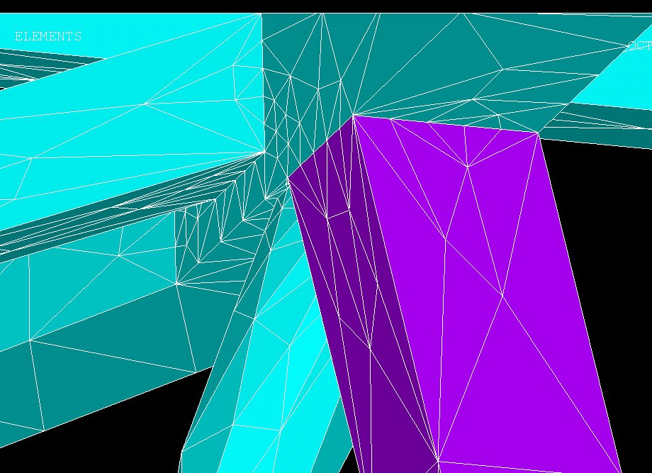

Hallo beisammen!
Ich habe mich schon des Öfteren um Rat wegen meines Rahmens gefragt! (Bild 1)
Bis jetzt habe ich ihn importiert, wobei die Direktschnittstelle besser funktionierte als der Import mit iges.
Die Volumenvernetzung mit Bricks oder Tets war nur in einem Bereich jenseits der 128 000-Knoten EDU-Version möglich!
SmartSizing durch die Komplexität des Bauteils NICHT möglich!
Nun hab ich ihn mit Shell63 vernetzt und das Ergebnis sieht teilweise wie in Bild 2 aus!
Was sagen die unterschiedlichen Farben aus? Muss ich hier die Knoten "mergen"??
Ist die Volumenvernetzung mehr zu empfehlen?
Was kann ich tun, um auch in Ansys eine "saubere" Geometrie zu bekommen, in ProE war sie das. (AGLUE/AADD funktionieren nicht)
Bitte gebt mir Tips! Ich bin für jede Info dankbar!
Vielen Dank!
Gruß Chris

die unterschiedlichen Farben sagen aus das hier unterschiedliche Element 'faces' in Blickrichtung zeigen - ein Feature von /GRAPHICS,POWER unter /Graphics,FULL keine solche farbliche Unterscheidung
'face' Nummer siehe Element Reference hier Grafik zur Elementform am Anfang Doku SHELL63
Mit ENORM kann man ggf die Element-Normalen (ESYS) damit die 'face'-Positionen, umdrehen. Dies ist bspw sinnvoll wenn mehrere aneinander grenzende Areas eine gemeinsame Flaeche bilden (bspw wenn sich eine Kreisflaeche aus 4x Viertel-Kreisflaechen zusammensetzt) aber auf den verschiedenen Areas unterschiedlich gerichtete Element-Normalen erzeugt wurden (AMESH) und man die Normalen einheitlich ausrichten will
Im gegebenen Fall scheinen aber die Normalen, je Rahmenbauteil, soweit man sehen kann einheitlich ausgerichtet zu sein (einheitliche Farbe) ok.
Achtgeben, falls man Mittelflaechen-Offsets benutzt (Oberseite und Unterseite SHELL-Element erhalten unterschiedlichen Abstand von der das Element definierenden Knotenebene - hier muss man sicherstellen das spezif. 'face' auf richtiger Seite liegt)

lineare Dreieckselemente werden keine guten Ergebnisse bringen.
Du solltest, eventuelle über strukrurierte Netze oder direkte Generierung, Viereckselemente erzeugen und an den Schnittstellen mergen. Am besten strikt eine feste Zahl über die Rohrbreite einhalten, dann gehen die Schnittstellen einfacher zu modellieren.
Ich fürchte, du hast mit dem Ansys-Preprozessor auch nicht das geeignetste Tool für so eine Aufgabe.
Viel Gedult und Erfolg.

da wurde in ANSYS aber schon ganz anderes effektiv vernetzt. Classic Preprocessor /PREP7 hat in Sachen Vernetzung so ziemlich das, was man standardmaessig an Nuetzlichem in einem FEM Pre sucht.
Highend-CAD- und FEM-Defeaturing-Funktionen, nuetzliche Zusatz-Features fuer Aufbringung Randbedingung, weitere Vernetzer u.a. sind in ANSYS Workbench, hier DesignModeler, DesignSimulation etc. verfuegbar.
Um Netze aus Quad's, vierseitigen SHELL's zu erzeugen bspw:
- mit ESIZE,,NDIV auf gegenueber liegenden Linien/Flaechenkanten der Areas
   und auch auf gemeinsamen Linien Stosskanten Balken/Balken
   gleiche Elementanzahl definieren
- AMESH mit mapped meshing. Oder free meshing, fuer ueberwiegend Quad
   basietes Netz, wen Aufteilung in vierseitige Areas zu aufwendig.
   Oder nicht-vierseitige Areas mit 'Concatenation' auf vier
   Seiten 'reduzieren', soweit dies befriedigendes Netz ergibt,
   Aufwand ertraeglich ist. Mit und ohne MeshTool, SmartMeshing
   probieren, lohnt gelegentlich.

Na wie aus "Rahmen" herauskklingt würde ich sowieso einfach Balken-Elemente bevorzugen.
KriPi, wieso müssen es eigentlich Schalen sein?

Naja - ich muss zugeben, dass ich durch meine Unerfahrenheit auch Fehler bei der Bauteilmodellierung bezüglich Genauigkeit, Modellierungstyp(Flächen oder doch solids?) und Diskretisierung begangen habe!
Zu meinem momentanen Stand:
- Da es Vierkantrohre sind, und "Auto-Detect" nicht funktionierte, habe ich die Mittelflächen der Rohre als Aussendurchmesser für die Solids verwendet, also selbst gezeichnet.
PTOL muss ich auf 1.0E-03 "herunterdrehen", dennoch ist die "glue-", "add-" oder "overlap-" Funktion nach wie vor nicht durchzuführbar.
Volumenvernetzung ist nun auch möglich.
Also: Welcher Elementtyp soll ich ndenn nun nehmen?
Da ich, wie gesagt die Mittelfläche modelliert habe, wäre doch ein "Shell"-Element wegen der möglichen Dickeneingabe klug?? (Also denke ich  )
Ansosten habe ich noch mit Bricks ("SmartSizing" und "Free-mesh" mit 5-20 Elementen pro Fläche) vernetzt um meine errechneten Daten zu vergleichen.

>>@Meijer: Sind Balken wirklich die klügste Lösung?
(Wie gesagt mir mangelt es einfach an Erfahrung um so etwas beurteilen zu können)
kommt natuerlich auch darauf an, was eigentlich gezeigt werden soll mit der modellierten Wirklichkeit.
Mit einem Balkenmodell muss man dann allerdings nochmal von vorne beginnen, Punkte und Linien generieren, die Linien vernetzen (mit entsprechenden Querschnittsdaten) und die Knotenpunkte des "Tragwerks" nachbilden...

Hallo nochmal.
Es kommt auch darauf an, was du machen willst.
Wenn du z.B. einen Stoß auf die Struktur transient rechnen wolltest, wäre ein Balkenmodell sicher die beste, weil effizienteste Modellierung.
Schalen:
+ genauere Modellierung der Übergänge
+ Spannungen direkt auf der Oberfläche ablesbar
+ Effekte wie Verwölbung und Schubspannung durch Torsion gut abbildbar
+ Anbingungen (z.B. Blechlaschen) können modelliert werden
- mehr Modellierung und Rechenaufwand als Balken
- Übergänge oft schwer gut zu vernetzen (Elementwarping)
- Änderung von Querschnittsvarianten oft nicht auf Knopfdruck möglich, weil Schalenelemente verschoben werden müssen.
Überlegenswert wäre, Elemente mit Zwischenknoten zu verwenden. Die sind unempfindlicher gegenüber schlechter Netzqualitiät.
Die beste Möglichkeit mit Ansys wäre vielleicht, die Geometrie im Cad so zu ändern, dass die Rohre massive Quader sind, deren Mantelflächen auf den Mittelebenen der Rohre liegen. Dann feste Elementzahl (z.B. 3 oder 4) über die Rohrbreite vorgeben. Nach der Übertragung der Geo an Ansys hast du dann die Mantelfächen, deren Linien du eine Netzunterteilung (lesize) vorgibst. Wenn du dann die Flächen mapped vernetzt, ist schon viel gewonnen.

mit
lsel,s,length,,48,52
lesize, (dann Unterteilung der Stirnseiten der Rohre wählen)
hast du z.B. bei 50 x 50 Rohren schnell und einfach allen Stirnseiten eine feste Unterteilung zugewiesen.
Du solltest vielleicht auch schauen, kleine Teile besonders sorgfältig zu vernetzen und dann mehrfach zu kopieren.
Aber egal, ob du es mit Ansys oder einem besseren Preprozessor machst: Einen gewissen Modellierungsaufwand musst du schon reinstecken.
