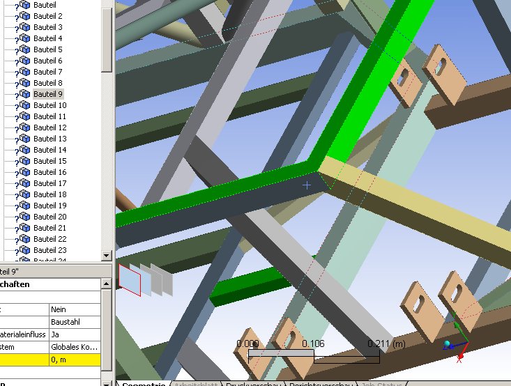

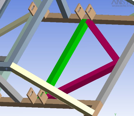

Hallo zusammen!
Ich hab schon öfter gepostet und die Probleme sind immer noch dieselben!
Es geht um den Rahmen, für den ich ich mich nach langem Ringen entschlossen hab ihn selbst mit ProE Wildfire 2.0 zu konstruieren.
Ich habe eine "saubere", vernetzbare Geometrie, rein aus Flächenelementen
- Packt den Import eines Flächenkörpers nur Workbench?
Ein paar Fragen zu Workbench 9.0:
muss ich eigentlich die im ProE erzeugten
- Oberflächen der verschiedenen Körper nochmal neu "verkleben"?
  Sie wurden in ProE immerhin auch als 1 Element erzeugt, gestutzt, usw                  (Bild1: 2 der 4 Flächen markiert)
- Einzelnen Körper untereinander verkleben?
  kein Geom-Fehler unter ProE und auch gemeinsame Linien an Flächenkanten
  (die Funktion glue unter Boolesche Operatoren in der alten GUI)                              (Bild2)
Entschuldigt die dummen Fragen aber ich bin lediglich Autodidakt und Student dazu!
Gruß Chris

O.K. habs soweit geschafft!
Nun tun sich neue Fragen auf:
Wie kann ich den Elementtyp (Plane42, Shell41) einstellen, was empfehlt Ihr mir?
Ich habe die Aussenkontur modelliert, nun ist es das Problem dass nach aussen aufgedickt wird, wenn ich versuche die Dicke der einzelnen Komponenten zu definieren. Kann man das umdrehen?
Was bedeutet unter der erweiterten Netzdefinition Krümmung/Nachbarschaft?
Vielen Dank im Voraus - Ich weiss: dumme Fragen aber es sind Sem-Ferien und ich habe keinen Ansprechpartner zu solchen Fragen!
Gruß Chris
