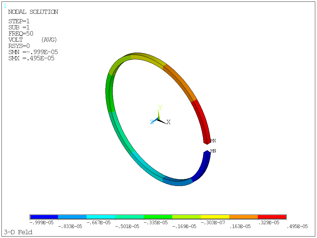

Hallo zusammen
ich hab ein Problem bei der Auswertung der induzierten Spannung in einen  10° offenen Kreisring. Hab es auch schon mit einem Koppelelement Circu124,5 oder Circu124,7 versucht aber es kommt nicht das erwartete Ergebnis.
Den Potentialverlauf auf dem Prüfling kann ich ja  nachvollziehen, aber wenn ich die Spannung z.B. mit einem Voltmeter messe, kommt ca.  U=w*B*A=4,87mV.
Über einen Pfad und das Fluxv Makro besteht die Möglichkeit die hindurchtretenden Feldlinien zu bestimmen und durch Multiplikation mit w hat man die Spannung. Dies ist aber nicht der gewünschte Weg. Wenn nämlich in weiterer Geometrie die Fläche nicht bekannt ist, kann ich die Pfadauswertung nicht verwenden.
Kann man in ANSYS überhaupt die Spannung in einem offenen Modell ermitteln?
Im Anhang befindet sich das verwendete Programm und ein Bild vom Potentialverlauf.
Vielen Dank im Voraus

wider.txt
Leider ist das Programm nicht mit hochgeladen worden. Hier ist es jetzt.

Rechne zuerst ein Problem nach, für das Du eine analytische Lösung kennst.
erstellt am: 16. Aug. 2005 09:54    Editieren oder löschen Sie diesen Beitrag!  <-- editieren / zitieren -->   Antwort mit Zitat in Fett Antwort mit kursivem Zitat    Unities abgeben: 1 Unity (wenig hilfreich, aber dennoch)2 Unities3 Unities4 Unities5 Unities6 Unities7 Unities8 Unities9 Unities10 Unities Nur für scholes 10 Unities + Antwort hilfreich
Wenn der Ring geschlossen wird, erhält man plausible Lösungen für die Stromdichte (Realteil und Imaginärteil) im Ring.

Das mit der Stromdichte ist ebenso plausibel wie die Potentialverteilung auf dem Prüfling. Aus der Stromdichte kann man ja die induzierte Spannung berechnen.
Aber besteht die Möglichkeit die induzierte Spannung in einem offenen Prüfling zu ermitteln?
z.B. von einem Koaxialkabel, bei dem der Innenleiter etwas länger ist als der Mantel? Das ist ja auch einn offener Prüfling
