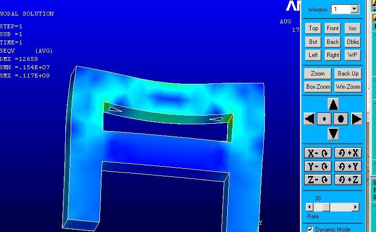

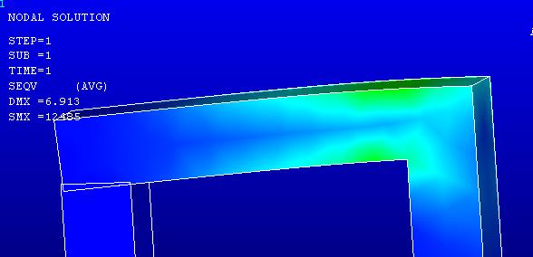

Hallo Ansys user.
Ich habe versucht ein einfaches Kontaktproblem anzugehen. Selektierung der Targetfläche und surface Fläche und Erschaffung der Kontaktelemente (Conta49, targe174) laufen durch. Dann belaste ich das Konstrukt siehe datei aber es kommt zu keinen Kontakt. EIn abstand wird eingehalten egal wieviel Druck ich oben drauf gebe, was soll das?

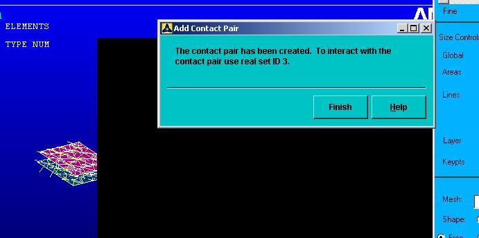

erstellt am: 08. Aug. 2005 10:40    Editieren oder löschen Sie diesen Beitrag!  <-- editieren / zitieren -->   Antwort mit Zitat in Fett Antwort mit kursivem Zitat    Unities abgeben: 1 Unity (wenig hilfreich, aber dennoch)2 Unities3 Unities4 Unities5 Unities6 Unities7 Unities8 Unities9 Unities10 Unities
Hi Sören,
es klappt nix hier, die Hände zucken schon richtung Hammer...
ich benutze den contact wizard, ich schildere mal meinen Ablauf:
Ich vernetze mein modell, dann öffne ich den wizard und wähle die targetfläche danach die contactfläche. Dann creiere ich den kontakt, die meldung kommt dass das kontaktpaar erstellt ist. DOch funktionieren tut es nicht. WO kann man die Flächennormalen definieren?

wenn man das Bild betrachtet, fällt auf, daß die Verschiebungen und Spannungen immens hoch sind.
Die Verschiebung beträgt über 12000 ich nehme mal an mm!
Der Abstand wird wahrscheinlich immer nur klein skaliert, so daß Du den Anschein hast, er bliebe konstant, egal mit welcher Kraft Du drückst. In Wahrheit ändert sich aber immer der Darstellungsfaktor.
Prüfe doch mal die Verschiebung eines Knotens direkt.
Wenn Du die Last langsam über steps regelst, sollte der Kontakt gefunden werden, zumindest siehst Du in den einzelnen Schritten genau, was passiert. NLGEOM einschalten nicht vergessen.

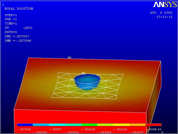

Ich benutze Ansys 6.0 und klicke mich durch die Menüs. Gestern habe ich einen Kontakt hinbekommen, der funktioniert auch mit grossen Lastsprüngen, siehe Bild. Hier dringt eine Kugelspitze in einen Klotz ein. Ich weiss allerdings nicht warum dieser kontakt funktioniert und die anderen nicht. Wenn ich genau die selbe Vorgehensweise auf das Projekt anwende, wofür ich die Kontaktiergeschichte überhaupt brauche, funktioniert es wieder nicht. Dann ist die DOF eines Kugelspitzenknotens wieder ausserhalb der Toleranz. Dieser funktionierende Kontakt ist mit dem wizard erstellt.
Wie sieht der Ablauf einer Kontakterstellung bei euch denn aus?

Hi, Sören
dein Kontakt funktioniert. Ich habe ein bischen mit ihm rumgespielt und rausbekommen warum ich die Probleme hatte. Die mit den Kontaktelementen Conta174 und Targe170 versehenden Flächen müssen sich vor der Belastung schon berühren, und zwar Flächenhaft. Durch die Belastung kann die Kontaktfläche dann aber grösser sein als vorher. Ich habe mal eine Lücke zwischen die Blöcke erzeugt in deinem Beispiel, mit der Lücke funktioniert es dann nicht mehr. Allerdings habe ich mit Conta52 den Lückenkontakt simuliert gekricht. Naja ich denke mal mit ein bischen rumprobiererei werd ich meine Problemstellung gelöst kriegen. Danke nochmal für das Beispiel.
