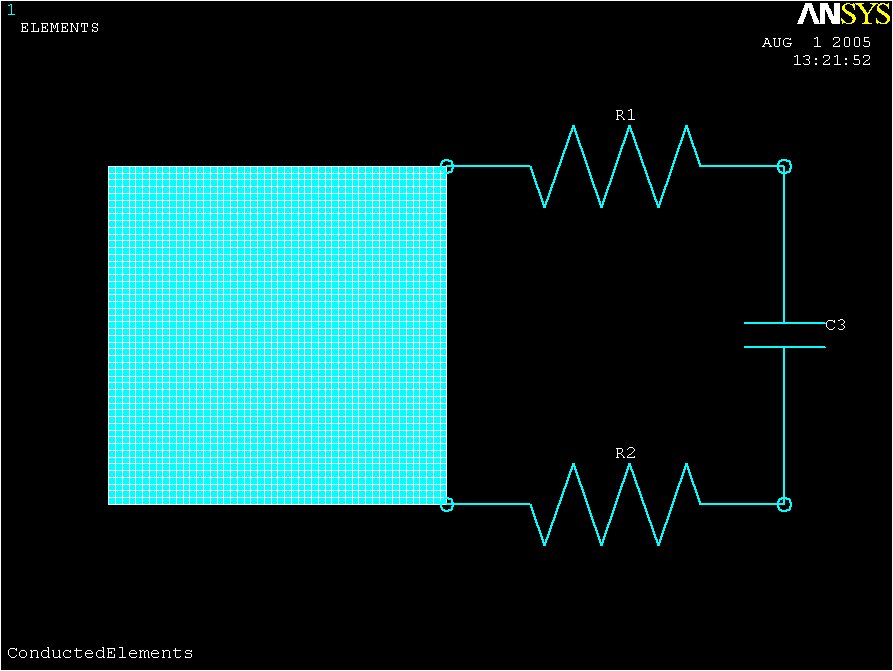

Ich habe mal versucht, an eine Fläche, die das Dielektrikum zwischen zwei Kondensatorplatten darstellt eine weitere kapazität parallel anzuschließen, um z. B. ein daran anschließendes Koaxialkabel zu simulieren. Dazu habe ich an der oberseite einen Knoten gewählt, an dem ein Potential von 0 Volt an liegt und einen Knoten an der Unterseite, welcher mit allen anderen Knoten der Unterseite gekoppelt ist, mit der Ladung von 100 Coulomb. Das scheint allerdings nicht zu funktionieren.
Geht das überhaupt? oder kann ich das nur mit einem physisch vorhandenen kondensator machen, wo die platten real vorhanden sind?
Danke,
Thomas Krukowski
Dazu ist ein Commandfile und eine erläuternde Abbildung angehängt. Ich kann den Solver nicht starten, denn er sagt mir, dass verschiedene Elemente mit gleichen freiheitsgraden eingesetzt wurden, aber die formulierungen nicht kompatibel seien.
Habe nochmal ein ordentliches und übersichtliches Commandfile angehängt...

Ich bekomme die Fehlermeldung:
There are circuit elements and electrostatic elements in the model. They both use Volt degrees of freedom but the respective formulations are not compatible. this analysis is not valid
Kann ich plane121 mit circu124 nicht kombinieren?

hab auch ein Problem mit dem Circu124. in der Ansys-Hilfe Kapitel 13.3 Element Compatibility steht drin, dass damit eine Verbindung zwischen Plane121 und Circu124 N/A ist. also wahrscheinlich not available.
