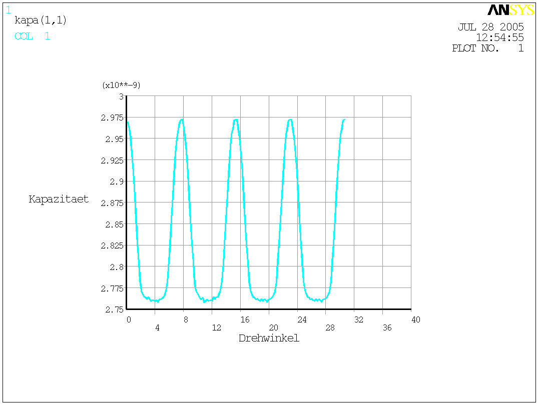

Hallo liebe Experten,
Ich habe bei einer Dielektrizitätskonstante für meinen Sensor (angenähert Koax-Kabel) von 2.4 (PE) angenommen. Erhöhe ich diese Konstante auf 185 (Keramik), so schleicht sich ein enormer Fehler in die Berechnung ein.
Woran liegt das? Ist der Fehler auch mit einer niedrigen Konstante vorhanden, wird dieser durch die sehr viel höhere Dielektrizitätskonstante nur weiter verstärkt?
Ist es dann zulässig mit einer Konstante von 1 zu rechnen um den Fehler klein zu halten und das Ergebnis (Kapazität) dann einfach mit 185 zu multiplizieren?
Danke für alle Anregungen und Denkanstösse
Thomas Krukowski
Bilder sind angehängt, das mit dem hellen Hintergrund zeigt drei Rotorblattdurchgänge.
Ich bekomme nach der Vernetzung die Meldung dass eine kleine Zahl (weniger als 1 o/oo) ausserhalb der shape warning limits liegt. Der Fehler wird sicherlich geringer, wenn ich es strukturiert vernetze, oder die größe der Elemente reduziere. Ist das wirklich notwendig?
Nebenbei: Wie kann ich mir eigentlich anschauen, wo diese elemente sich befinden, die shape warning limits violaten?
Enschuldigt mein eingedeutschtes Englisch...

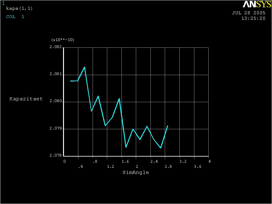

scheint halbwegs konsistent in den Groessenordnungen 185/2.4=77x. vergleichend Skalenwerte der beiden ersten Plots. Beim 2ten Plot scheinen weniger Loesungsschritte als Resultatsets verfuegbar gemacht zu sein (anderes OUTRES Setting, andere Zahl Rotorstellungen benutzt ? daher ggf zickzack Kurve). Variationsbreite max/min C=f(Stellung) im 2ten Plot ist im Vergleich mit der im 1sten Plot/Dielektrikum gering.

Aus den Grafiken der Ergebnisse ist erkennbar, dass bei eps_rel=2.4 der Kapazitätshub etwa 7% beträgt, während er bei eps_rel=185 auf 0.1% zurück geht. Damit ist die Eignung des gesamten Mess-Systems in Frage gestellt. Hier wird nur eine konstruktive Änderung helfen. Wenn Keramik (aus thermischen Gründen?) benutzt werden muss, wird es sehr schwierig.

Danke, jetzt sehe ich das auch. Schwankungen machen sich in dem Fall natürlich stark bemerkbar. Ich appliziere momentan eine Ladung von 1e-7 Coulomb. Probiere mal aus, ob eine Erhöhung der Ladung in der Richtung etwas bewirkt.

Das wird nichts bringen. Das Problem liegt nicht in der Rechnung (die kriegt man hin), sondern in der praktischen Anwendung. Das Verhältnis zwischen den Kapazitäten (Sensor-Elektrode zum Gehäuse / Sensor-Elektrode zur Verdichterschaufel) muss günstiger gestaltet werden.

Ja hab mich da aber ganz doll vertan. Muss mit einem eps_r von 10 rechnen, dann sieht das wieder gut aus. Danke für die Anregungen
