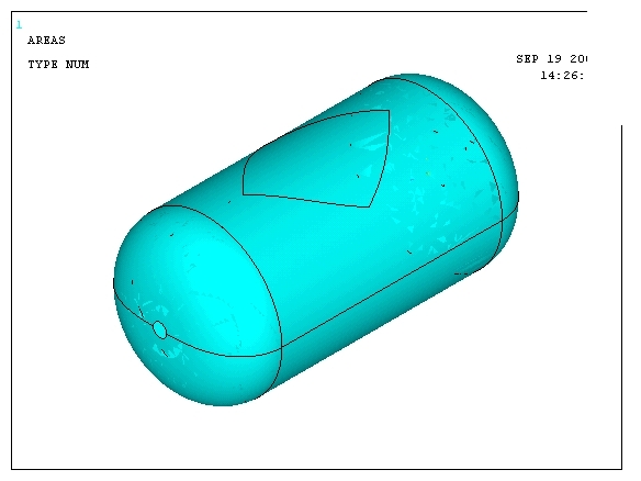

Hallo Liebe Forennutzer,
wir untersuchen ein Thermalproblem, bei dem ein Bauteil einer Baugruppe aufgeheizt werden soll (Berechnung: transient heat;
in der aktuellen Ansys Version nur im classic mgl, bis zur V.10 ist keine Zeit)
Unser TEAM hat eine allgemeine Frage bezüglich der Vernetzung von mehreren zusammenhängenden Bauteilen einer Baugruppe.
Trotz CADFEM Lehrgang können wir bisher keine Lösung erhalten.
Zu dem Problem: Wie bereits erwähnt, wird eine Baugruppe mit 9 Bauteilen aus einem CAD-System als .iges eingeladen (CAD-System ist nicht mit Ansys verbunden).
(Bild 1 ist ein vereinfachtes Modell aus 3 Bauteilen)
Wenn man nun über das Mesh-Tool vernetzt, kann man machen was man will, aber die Netze treffen sich nicht.
Genauer gesagt, liegen die Knoten zwischen den Bauteilen nicht direkt übereinander. (BILD 2 und 3)
Somit wäre dort, unserer Meinung nach, auch keine Übertragung von Kräften oder anderen Größen möglich. Gibt es einen Befehl, welcher die Knoten an den Bauteilen zusammenlaufen lässt? Oder funktioniert dies ausschließlich mit CONTACT-Elementen? Bei größeren, unübersichtlichen Bauteilen dürfte es dort sicherlich Schwierigkeiten geben, jedes Contact-Element einzeln einzufügen.
Zum Bsp läuft im Algor der Mesh einwandfrei. Mit wenigen Klicks. Wie ist das bei Ansys? haben wir was übersehen? Über hilfreiche Tipps wären wir dankbar.
Mit freundlichen Grüßen
Arne B.

Die einzelnen Bauteile scheinen sich nicht zu kennen. Deshalb sind sie mit boolschen Operationen zu verbinden (zu verkleben).
In ANSYS mit:
vovlap,...
vglue,...
Danach können sie vernetzt werden.

vielen dank für diese antwort... das vernetzen funktioniert nun super... ;-)

vadd ist auch hilfreich

hallo...
also als einfach hinweis: man muss bereits in ProE die relative genauigkeit auf 1E-6 stellen und die einzelenen bauteile dann regenerieren. dann dürfte der import als .iges-file auch nicht mehr so schwierig sein bzw die anwendung des GLUE- befehls. eventuell sollte man noch die reinfolge der bauteile variieren, die man mit GLUE zusammenfügen möchte
