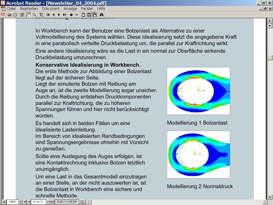

Kann mir jemnad sagen, wie die Lstverteilung ist, wenn ich eine Bolzenlast Radial auf ein Loch geb?  Ist es dasselbe, wie wenn ich in dem Loch eine Achse stecken habe, und die Achse im Loch Radial belaste?
Sprich wirkt die Kraft dann nur auf eine Hälfte des Lochs, sodass sich das Loch weiten kann????

... aus dem CADFEM-Newsletter ->

Das hängt stark von der Passung ab. Ich hab mich gerade mit meiner Diplomarbeit darüber beschäftigt. Wir haben eine Zugprobe mit Bolzenverbindung optimiert.
Wenn das Spiel sehr klein ist, kann man einen radialen Druck in die Bohrung aufgeben. Wie in einem Rohr unter Innendruck. Ist das Spiel groß kann man das nicht mehr.
Darüber gibt es einen Forschungsaufsatz der Uni Clausthal.
