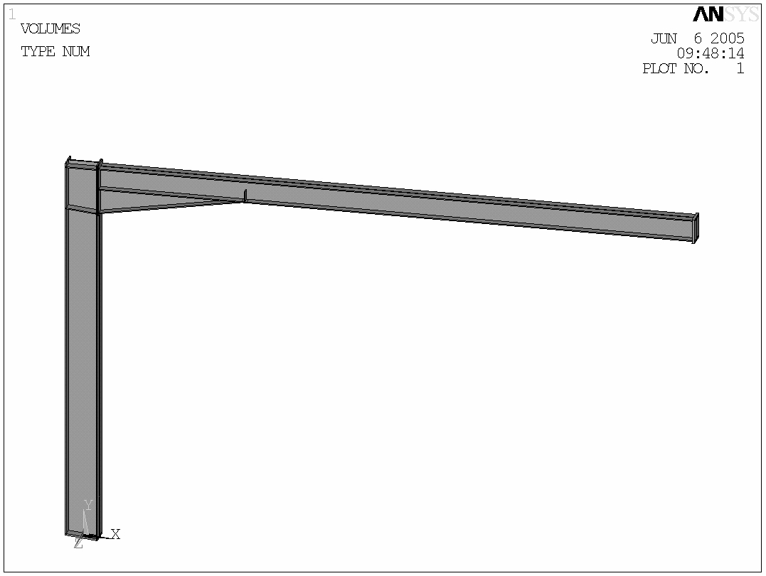

Hallo an alle
Ich habe im Rahmen meiner Diplomarbeit einen Stahlrahmen (Hallenbau) in Ansys zu berechnen.
Nun habe ich das Problem, das der Fußpunkt gelenkig gelagert werden soll (keine Momente). Wie kann man das machen? Habe ein Bild meines halben Rahmens mit angefügt. Wäre für alle antworten dankbar!

Das weiß ich schon, nur wenn ich das mache, z.B mit dissplacment on area entsteht automatisch eine "richtige" Einspannung mit Einspannmomenten und so, aber genau die dürfen nicht entstehen! Gleichzeitig dürfen die auftretenden Spannungen nicht übermäßig in die Höhe gehn, wie z.B. bei wenn man nur ein paar Knoten fesselt.
Dachte es gibt da eine elegante Lösung in ANSYS.

es gibt da eine - such ma nach rigid region - du legst einen masterknoten (massenelement - z.b. mass21) mit gelenkigem auflager fest und die restlichen knoten an deinem stützenfusspunkt beziehst du dann auf diesen masterknoten. schon wirst du wahrscheinlich einen gelenkigem anschluss haben - wenn ich dich richtig verstanden habe....

ich denke Du musst Dich ein wenig von Deiner Geometrie lösen.
Mit N,kn-nr,x,y,z kannst Du einen einzelnen Knoten erzeugen und mit E,kn-nr auf diesen Knoten ein Massenelement legen (vorher mit type den Elementtyp auf Dein Massenelement einstellen). Die Knotennummer muss natürlich noch frei sein; also vieleicht irgentwo bei 300000? Die max. Knotennummer kannst Du Dir mit dem Befehl AFLIST anzeigen lassen.
Zusätzlich zu dem oben erzeugten Knoten selektierst Du nun die Knoten Deiner Aufstandsfläche. Dann mit RBE3,kn-nr,ALL,ALL ein RBE3-Element erzeugen. Den Knoten mit dem Massenelement kannst Du jetzt mit D lagern wie Du willst (uxyz=0). Die Lagerung wird jetzt "weich" auf die Aufstandsfläche übertragen...

hier - ich hab mal in meinen alten LOGfiles etwas gesucht und bin nur auf dies gestossen. Hoffe, es hilft etwas weiter. Ist ein ebenes Problem...
! Massenknoten als Auflagerpunkt
ET,1001,21                  !Massenknoten
KEYOPT,1001,3,3
r,1001,1e-10
numcmp,node
*get,max_knotnr,node,,count  !letzte Knotennummer
n,max_knotnr+1,auflager/2,-1 !Massenknoten wird in die Mitte des Auflagers gesetzt - knapp unterhalb der Geometrie
d,max_knotnr+1,uy            !in x und y Richtung gehalten
d,max_knotnr+1,ux
type,1001
real,1001
e,max_knotnr+1
NSEL,s,LOC,y,0              !alle Knoten im Auflager selektieren
nsel,r,loc,x,0,auflager
nsel,a,node,,max_knotnr+1
cerig,max_knotnr+1,all,uy,ux !damit werden alle Knoten im Auflager auf den Massenknoten bezogen
allsel,all
bis die Tage...

wichtig zu beachten ist jedenfalls, dass die Verteilung von Knotenkräften über RBE3 oder Bilden einer Rigid region mit CERIG nur eine Lösung im Bereich der linearen Statik darstellen!
Bei grossen Deformationen/Rotationen (sprich Hallenrahmen nach TH.II Ordnung oder gar der Fliesszonentheorie) sollte man andere Modelle bemühen, evtl ist ein Lösung über MPC anzustreben...

vorschlag auf die schnelle, ohne gewähr
koppelung beamelement-solid über mpc-kontakt, beam dann mit mpc184 als gelenk ausführen.... siehe doku "contact technology guide" und mpc184

Ziel ist schon, die Fließgrenze des Stahls in das Materialgesetz einzubeziehen.
