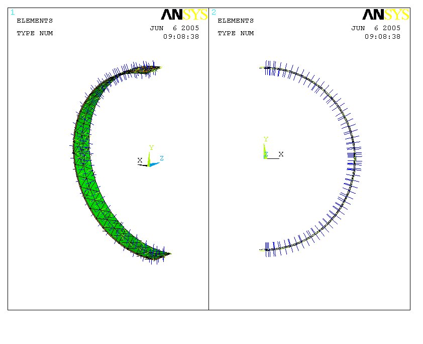

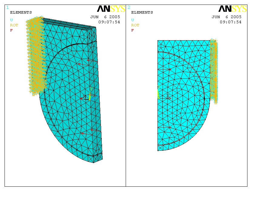

Ich habe ein (wahrscheinlich sehr einfaches) Problem. Ein Bolzen soll in einer Hülse an diese gepresst werden. Nachdem das Originalmodell nicht konvergierte, hab ich ein einfaches versucht (siehe Bilder), das aber auch nicht konvergiert. Zwischen Bolzen und Hülse ist ein geometrischer Spalt von 1mm, der durch initial adjustment geschlossen werden soll. Habe schon alles probiert (manuell, Contact-Wizard), um mit Ansys vernunftige Ergebnisse herauszubekommen. Das Problem ist aber immer, dass der Bolzen nur durch Kontakt seine Constraints erhalten soll (reicht doch eigentlich, oder?). Allerdings bekomme ich immer die Fehlermeldung, dass mein UX .......e+12 ist. Die Hülse wird meiner Meinung nach also durchdrungen. Wie erreiche ich, dass das nicht passiert und er mir einen Kontakt zwischen beiden Körpern herstellt?
Danke für die Antwort(en), ich komme nämlich selbst nicht mehr weiter.
ps: Ausgabe von CNCHECK
*** NOTE ***                            CP =      12.875  TIME= 09:10:22
Deformable-deformable contact pair identified by real constant set 3
and contact element type 7 has been set up.
Contact algorithm: Augmented Lagrange method
Contact detection at: Gauss integration point
Contact stiffness factor FKN                  1.0000
The resulting contact stiffness              0.46621E+06
Default penetration tolerance factor FTOLN  0.10000
The resulting penetration tolerance          0.90088
Frictionless contact pair is defined
Update contact stiffness for each sub-load step
Average contact surface length                10.114
Average contact pair depth                    9.0088
Default pinball region factor PINB            1.0000
The resulting pinball region                  9.0088
Auto contact offset used to close gap        1.0386
Initial penetration is excluded.
Min.  Initial gap 1.02828271 was detected between contact element 2832
and target element 2717.
The gap is closed due to initial adjustment.

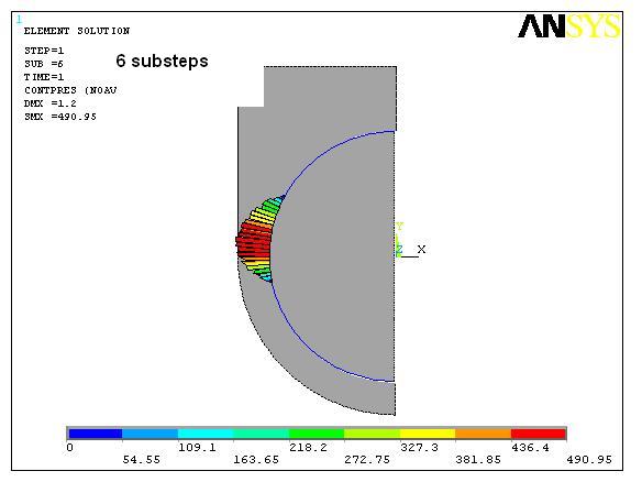

Für diese Aufgabe braucht man keine Federn. Nach 6 substeps erhält man eine konvergente Lösung. (siehe Bild)
Der Rest ist einfach.
Das Problem liegt aber mal wieder nicht bei Ansys und der Konvergenz, sondern in einer sehr schlechten Aufgaben bzw. Problembeschreibung.
Im ursprünglichen thread vom 06.06.2005 war von einem Moment nicht die Rede. Probleme scheibchenweise zu servieren, ist aber eine nervige Angelegenheit und führt in den seltensten Fällen zu einer befriedigenden Lösung. Anstatt sich die Mühe zu machen, eine präzise Formulierung der Aufgabe abzuliefern und ein Ziel zu definieren, wird das Problem verschleiert.
