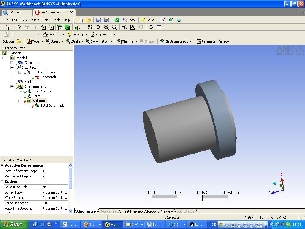

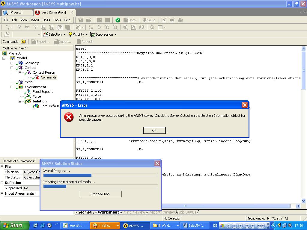

das war super, als du ganzen Program geschrieben hast. Ich habe ausprobiert aber schade gab es noch Fehler (wie Bildchen). Kennst du diesen Fehler? Woher kommt das? Und wie kann ich korrigieren? Also, ich habe in Contact Region und dann Commands dein Program eingefürht. Ist das richtig?
Kannst du mir zeigen, wo ich genau Anwendung von Befehlern wissen kann? z.B: was bedeutet ET,1,COMBIN14; KEYOPT,1,1,0 usw.

Nein. Ich sehe Du benutzt die 9.0er Workbench. Ich habe mich auf die "normale" 8.1er Version bezogen. Macht aber auch keinen Unterschied.
Den Fehler kenne ich nicht, es steht doch in der Fehlermeldung was Du machen sollst. Es ist aber kein Wunder, das das nicht funktioniert,mein Beitrag war nur ein Beispiel für ein reduzierten Zweimassenschwinger.

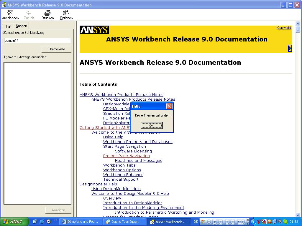

Ich vermutte mal, dass mein Program nicht vollversion ist. Wenn ich z.B: combin14 in Hifle suchen will, es entsteht so wie Bildchen.
Natürlich habe ich auch deine Befehler verändert. Ich habe auch nicht Postprocessor gefunden, damit ich mein Program hinzufügen kann. Vielleicht hast du anderes Program? Ist das auch AnsysWorkbench?
