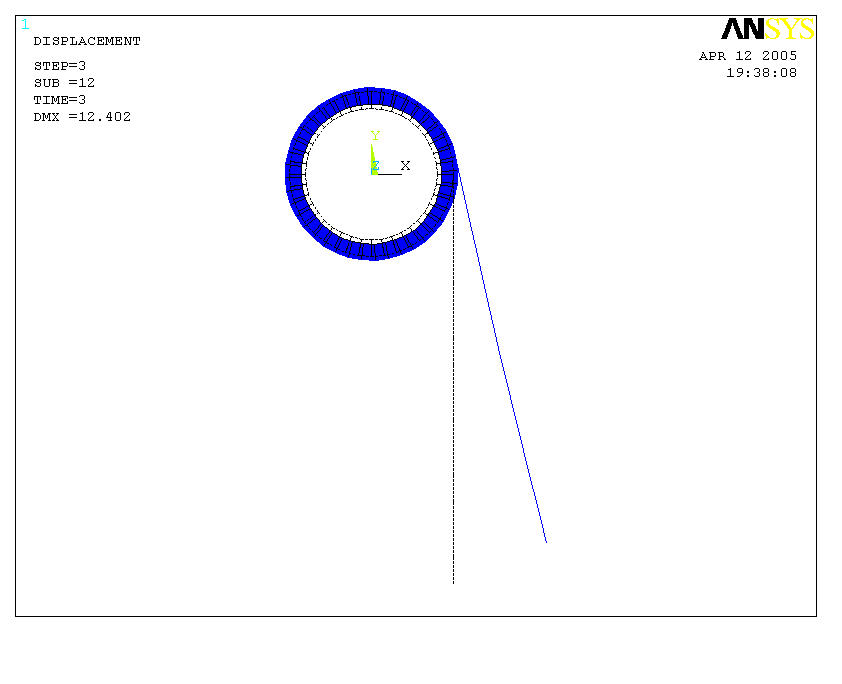

Hallo Leute,
mittlerweile ist es mir gelungen den Kontakt zwischen Trommel und Seil mithilfe vom Contact Wizard zu erstellen. Beim Plotten ergibt sich eine grosse Ausdehnung der Trommel. Durch herumprobieren mit NSUBST kann man es etwas reduzieren, doch sobald weitere Drehung erfolgt funktioniert es nicht mehr. Habe das Seil mit Beam3 erstellt und die Parameter so gewählt, dass es den Eigenschaften eines Seiles sehr nahe kommen, da ich mit Link8 keinen Kontakt erzeugen konnte.
Wollte gerne eine komplette Drehung der Trommel darstellen aber bei kleinen Drehungen sieht es schon krittisch aus, wie im Bild dargestellt. Eine Vermutung war, das vielleicht die Lagerung der Trommel falsch sein kann, aber durch das zylindr. KO-System rotiert es ja und eine Translation somit vermieden werden.
!!!!!!!!!!!!!!!!!!!!!Trommellagerung am Innenradius
csys,1 !Wechsel zu zylindrischen Koordinaten
nsel,s,loc,x,8
nrotat,all
cm,rot,node
allsel          ! Speichern der rotierten Nodes
csys,0 !Wechsel zu kartesischen Koordinaten
/solu
nlgeom,on
outres,all,all
cmsel,s,rot
d,all,ux,0 !r=0 (keine Verschiebung in radialer Richtung)
d,all,uy,.5 !Verdrehung
nsubst,2,10,1
autots,on
allsel
time,1
solve
!!!!!!!!!!!!!!!!!Walze dehnt sich extrem aus
!!!!!!!!!!!!!!!!!2.Lastschritt
cmsel,s,rot
d,all,uy,2 !Verdrehung
nsubst,20,100,5
autots,on
allsel
outres,all,all
time,2
solve
!!!!!!!!!!!!!!!!!!!3
cmsel,s,rot
d,all,uy,3 !Verdrehung
nsubst,20,500,10
autots,on
allsel
outres,all,all
time,3
solve
P.S: Es soll keine dynamische Analyse sein, obwohl der Aufwickelvorgang in animate dargestellt werden kann.

habe weiterhin versucht das Problem zu lösen aber komme einfach nicht weiter die Drehung vollständig durchzuführen. Habe mal mein Input-File als Anhang mitgegeben, der lange mitllere Teil beschreibt die manuelle Eingabe des Kontaktes mit dem Contac-Wizard und ist aus dem LOG-FILE kopiert. Vielleicht kann einer einen Tipp geben wo der Fehler sein könnte, der bei der Animation gut zu sehen ist.

bin immernoch dran die Verformungen des Zylinders bei der Rotation zu unterdrücken. Es gelingt mir einfach nicht:-(. Habe versucht es feiner zu meshen und unter anderen shell181 für den Zylinder benutzt, aber das änderte auch nichts. Das beste was mir bislang gelang ist im beigeschickten Inputfile. Bin dankbar für jeden Hinweis auf eventuelle Lösung des Problems, ansonsten ein schönes WE.
