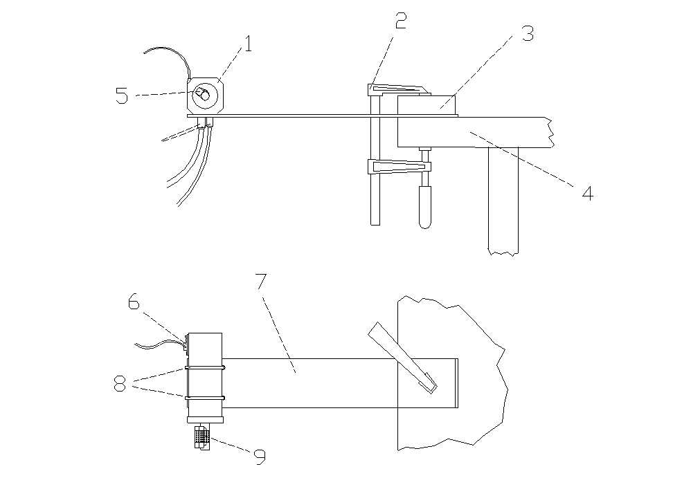

Guten Tag!
Ich bin Schüler und mein Problem ist folgendes:
Ein Motor der auf einem Ausleger sitzt dreht sich. Nun soll bestimmt werden bei welcher Motorfrequenz die Platte in Eigenresonanz schwingt.
Versuchsaufbau ist in Anlage.
Wie soll ich da vorgehen, habe selbst schonzwei wochen probiert aber ohne Erfolg.
Danke im Vorraus

du berechnest die Flächenmomente von Hand und modellierst die Platte anschließend als Beam3 Elemente. Anschließend ordnest du denen die Ia's und Ip's zu. An einem Ende sperrst du alle Freiheitsgrade und am anderen Bringst du ein mass Element mit der Masse deines Motors an.
Jetzt führst du einfach eine Modalanalyse durch und du hast die kritischen Drehzahlen in Hz.

Wo kann ich die Flächenmomente eintragen? Und wie geht das mit dem mass element? Habe noch nie etwas mit Ansys gemacht!!
