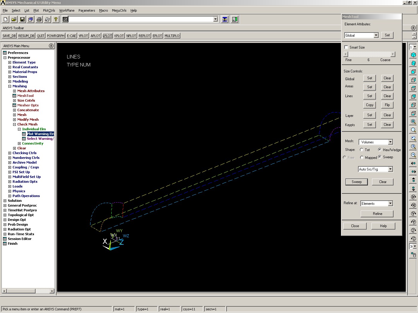

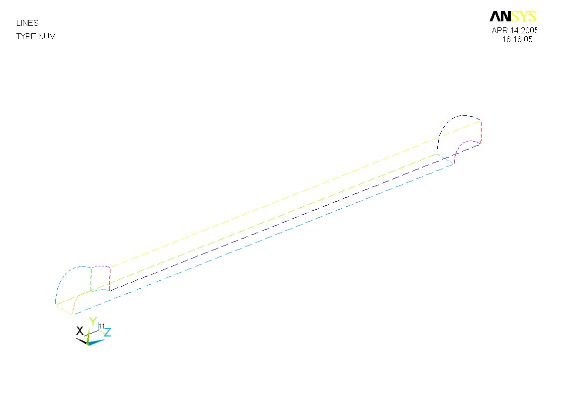

Kurze Frage:
Habe ein Rohr mit Bohrung und habe das Modell in 3 Volumina aufgeteilt.Zwei Volumina habe ich mit vmesh vernetzt und das andere um die Bohrung mit vsweep.
Habe als Hexaeder und Tetraeder.
Mein Prof meinte, dass das ganze Rohr mit vsweep vernetzt werden soll, allerdings bekomme ich dann PRobleme mit der Anzahl der Elemente über die Wanddicke.
Dabei soll nur die Elementanzahl (mit Lesize)im Bereich der Bohrung(Volumen 3) erhöht werden und in den anderen Bereichen konstant bleiben.
An den Linien zwischen den Volumina passiert demnach nichts, obwohl sich das NEtz anpassen sollte.

Die Volumen 3 und 1 übernehmen dabei die Einstellung von 1.
Was kann ich machen, damit dies nicht passiert?
Wenn ich mit Tet vernetze, habe ich keine Probleme.

Mit Tets und Hex soll nicht vernetzt werden.Ich habe mir in der Onlinehilfe mal unter dem Stichwort concatenante Areas was angeschaut. Habe dann einfach ein Rohr ohne Bohrung vernetzt.Das klappt wunderbar.Sobald die Bohrung aber wieder drin ist, geht gar nichts mehr.Dann kann man die Elementanzahl über die Wanddicke(von Ri nach Ra) nicht mehr ändern!!! Ohne Bohrung ist dies kein Problem

das volumen muss nicht unbedingt geteilt werden. mit dem meshtool können die anzahl der elemente oder deren kantenlänge variabel oder fix vorgegeben werden. anschließend das volumen mit sweep vernetzen.
