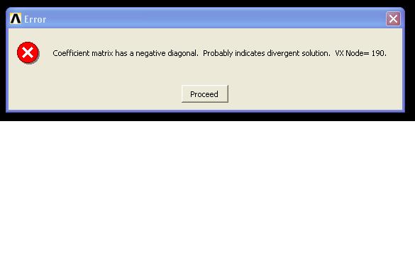

Kann Jemanden antworten warum bekomme ich Ansyserror: Negative Diagonal bei Coefficientmatrix (siehe Ansyserror.jpg).
Simulation Ansys 8 Flotran CFD:
- Gekrümmte Kanal, viereckige Querschnitt, Dimensionen <100mm;
- Material Luft - Konstante Viskosität und Densität;
- Inlet Druck auf Surface 200000 Pa, Outlet Reference Druck (101375 Pa);
- Laminare Strömung, keine Turbulenz.
Danke.

haben Sie einen Grund statt der standard Einlaufbedingung (Geschwindigkeit) einen Druck als Randbedingung aufzubringen. Wenn nicht's dagegen spricht, Einlassgschwdkt. plus Auslassdruck, bei AIR-SI mit Geometrie in Metern. Bei 1 bar Druckabfall im Kanal sollt das allerdings bei < 100mm turbolente Stroemung sein.
