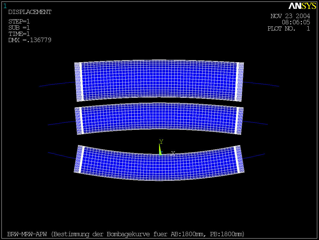

Hallo!!
Für eine Studienarbeit stehen wir vor einem kleinen Problem. Wir sollen bei diesem drei Walzensystem (siehe Bild) die Bombagekurven bestimmen. Dafür muss die Durchbiegung der mittleren und unteren Walzen addiert/subtrahiert werden und soll dann graphisch Ausgegeben werden (nur Punkte auf der xy-Ebene). Am besten als Durchbiegung (y-Achse) und x-Koordinaten (x-Achse). Das Selbe brauchen wir auch für die obere Walze.
Haben es schon mit PATH versucht, sind aber nicht sehr weit gekommen (haben nur eine Durchbiegung darstellen können...).
Und ist es auch möglich, durch die "verschobenen Knoten" eine Ausgleichsgerade zu legen und sich deren Funktion anzeigen zu lassen (Polynom 3.Grades soll verwendet werden...)!
Per Excel geht das ja alles, aber wär cooler, wenn Ansys das gleich ausgeben würde!
Schon mal Danke für eure Hilfe...
Tobias

du kannst dir mit path nur ein Graph anzeigen lassen???? Liegen die Graphen alle auf dem identischen Pfad? Dann kannste auch in ein Diagramm mehrere Graphen abbilden...

Mein Problem ist, dass ich auf jeder der drei Walzen die Verschiebungen in die y-Richtung brauch.
Ich kann auch drei Pfade eingeben. Aber ich muss die Verschiebungen erst noch addieren. Und es ging nicht, die y-Verschiebungen von 2 Pfaden zu addieren, weil ich beim zuweisen der y-Verschiebungen zum 2.Pfad, die y-Verschiebungen vom 1.Pfad wieder gelöscht wurden.
Und leider hat mir da die ANSYS-Help Datei nicht weiter geholfen...

hmmm - das ist wohl wahr... direkt addieren geht nur, wenn du immer auf einem Pfad addierst (ODER????)...
dann wird es wohl nicht anders gehen, als sich die Werte in eine Matrix zu schreiben und dann damit weiterzuarbeiten...

Also, ich würd mir gern die drei Verschiebungen (alle in die y-Richtung) einzeln anschauen können, und dann damit noch rechnen, z.B. addieren oder multiplizieren oder so...
Und hat einer ne Idee, wie ich mir dann eine Ausgleichsgerade durchlegen kann und mir deren Funktion ausgeben lasse?!?
