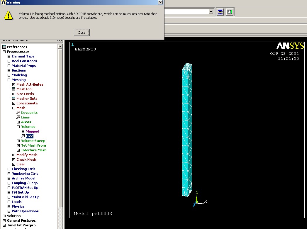

Also, um mich einzuarbeiten wollte bzw. will ich einen einfachen Volumenkörper 80x40x1000 (in mm)
(in ProE modelliert!, Import klappt wunderbar!)
in Ansys berechnen und mal z.B. mit ProMechanica vergleichen, um z.B. das mit den konsistenten
Einheiten einzustellen.
Als erstes natürlich Elementtyp festlegen (SOLID45) dann Materialdaten eingeben (E-Modul 210000,Poission 0.3 und
Dichte 7.85e-9). Somit müßte ich N, mm und das Gewicht in Tonnen haben (als Ausgabe).
Das vernetzen mit Mesh->Volumes->free (da später ein komplizierteres Gebilde gerechnet werden soll)
liefert eine Warnung: Structural elements without mid nodes usually produce much more accurate results in quad or brick shape.
Das habe ich ignoriert und das Ergebnis sieht siehe Bild aus.

>WO liegt mein Fehler (Vernetzung, Eingabe der Werte, Einstellungen >vergessen?).
Ich vermute mal Du hast alle Knoten ausgewählt und F =1000 N aufgegeben. Somit hat JEDER Knoten 1000 N.

wenn de tets (z.B. Solid92) nimmscht, is die Fehlermeldung wech!

hallo!
also, erstmal entschuldigung.
der fehler mit der verformung und den falschen spannungen lag daran, das in ansys wohl bei der einstellung (gibt es eine andere?)
die kraft für jeden knoten gilt.
somit multipliziert sich die verformung mit der anzahl der gewählten knoten.
solid 92 funktioniert auch ganz gut.
bei der verformung und der vonMises-spannung ähneln sich die werte von pro/m und ansys.

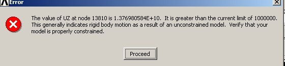

jetzt habe ich aber ein weiteres problem.
wie schon gesagt, muß ich ein komplizierteres gebilde (gitterrohrrahmen aus hohlprofilen)berechnen.
ein erster versuch mißlang mit der fehlermeldung am ende der solution (siehe bild).
nun vernetzt ansys ja ganz schön, aber die anzahl ist ja auch auf 128000 begrenzt.
wie kann man also trotz fehlermeldung bei der vernetzung (so und soviele elemente haben größeren ... als zulässig) dies unterdrücken so das berechnet wird?
ansonsten reichen ja die elemente für eine feinere vernetzung nicht aus?!

Tuttinator
Sehen Sie sich das Profil von Tuttinator an!   Senden Sie eine Private Message an Tuttinator  Schreiben Sie einen Gästebucheintrag für Tuttinator
Beiträge: 61
Registriert: 12.10.2004
erstellt am: 26. Okt. 2004 08:09    Editieren oder löschen Sie diesen Beitrag!  <-- editieren / zitieren -->   Antwort mit Zitat in Fett Antwort mit kursivem Zitat    Unities abgeben: 1 Unity (wenig hilfreich, aber dennoch)2 Unities3 Unities4 Unities5 Unities6 Unities7 Unities8 Unities9 Unities10 Unities Nur für ansi8 10 Unities + Antwort hilfreich
Hallo ansi8,
du kannst ein ästhetisches und funktionierendes Netz aus Solid 45 Elementen auch mit folgenden Befehlen erzeugen :
esize,5    (Elemnete haben die Kantenlänge 5mm)
oder
esize,,5  ( An jeder Linie entstehen 5 Elemente )
und dann
vmesh,1
Falls du danach die Spannungen ausgeben willst ist ein Netz aus lauter gleich großen Elementen von großem Vorteil, das du so keine Sprünge im Spannungsverlauf durch zu steife Elemente erhälst.
mfG Tuttinator
