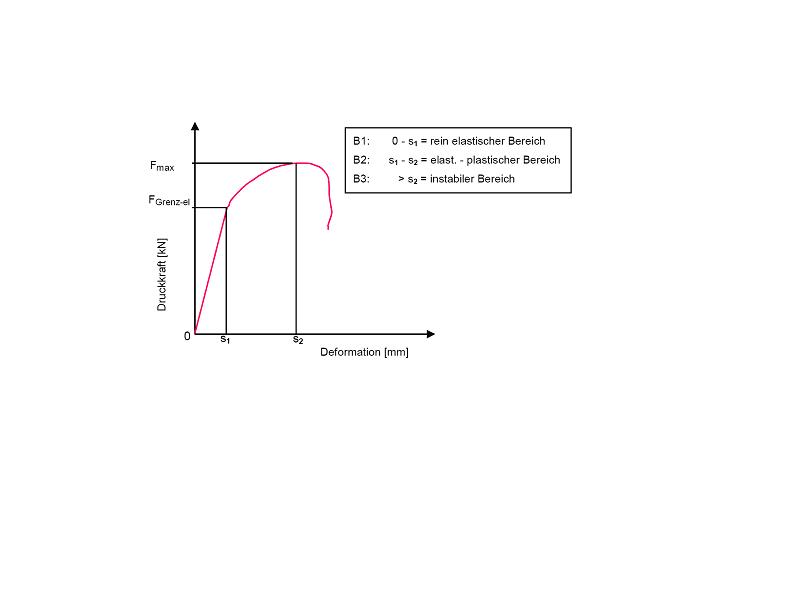

Hallo Simulanten,
seit einiger Zeit nutzen wir neben Pro/Mechanica auch Ansys Workbench 8.1 per ecadfem und sind von der Funktionalität recht angetan.
Nun möchten wir für einen Fahrwerkslenker ein Knickfenster berechnen lassen das so ähnlich aussehen sollte wie der Anhang. Bis zu einer bestimmten Kraft soll der Lenker sich im elastischen Bereich verformen, bei weiterer Kraftzufuhr sollte sich plastische Verformung einstellen.
Bis jetzt sind wir so vorgegangen:
Dem Material haben wir eine multilineare Verfestigungskurve
hinterlegt (Spannungs-Dehnungskurve).
Über den Parameter-Manager haben wir die Kraft von 1000 N bis 50000 N
in mehreren Schritten definiert um ein Variablen Diagramm in Form einer Kraft-Weg Kurve zu erhalten.
Bei den Lösungsoptionen wurden grosse Verformungen angewählt.
Bis jetzt waren die Ergebnisskurven noch nicht wie gewünscht.
Hat jemand eine Idee wo ggf. ein grober Schnitzer in unseren Überlegungen ist ?

ich würde als kurve die wahre spannungs-dehnungskurve zugrundelegen.
bei erreichen der bruchdehnung kann ja dann in den waagerechten verlauf übergegangen werden oder ein
Die wahre lokale Spannung geht bis zur bruchspannung ja rauf.
im versuch wird die spannung ja für den ausgangsquerschnitt umgerechnet und sinkt deshalb vor bruch.
